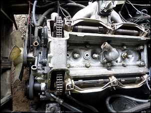

    destravei um motor de Alfa Romeo 2300 assim.
    Tinha misturado agua com óleo e o cara deixou o motor parado depois disso, travou tudo! todo mundo me falou que o motor já era, podia jogar no lixo, etc, como sou teimoso pra kct resolvi tentar...
    baixei o óleo todo, meti diesel com fluido de freio nos cilindros. o procedimeto certo é deixar otod o motor cheio de fluido de freio ou hdraulico, mas quem aguenta om 20,00 a garrafinha de 500ml? ai o fluido de friso foi só dentro dos cilindros mesmo. depos de semanas de molho e sempre recolocando fluido nos cilindros, pq vai baixxando com o tempo, puxei o carro com a 4ª engatada, arrastou uns metros e depois destravou.
    depois de destravado, ai sim meti muito wd pra dentro do cilindros e movia manualmente. esgotei toda a porcariada, óleo novo e bati no arranque chave sem as velas pra cuspir o que ainda estivesse lá dentro. depois foi meter gasolina no carburador e funcionar o bicho. Funcionou redondo!! ai depois de ver qu o motor não estava perdido, ai sim eu tirei cabeçote e carter, cilidros estavam ok, sem marcas. limpei tudo troquei juntas e tá aqui funcionando ok hj em dia, motor que todos falaram que era pra jogar no lixo...Aneis de pistao engripado, destravar sem abrir o motor...-sam_0336.jpg
