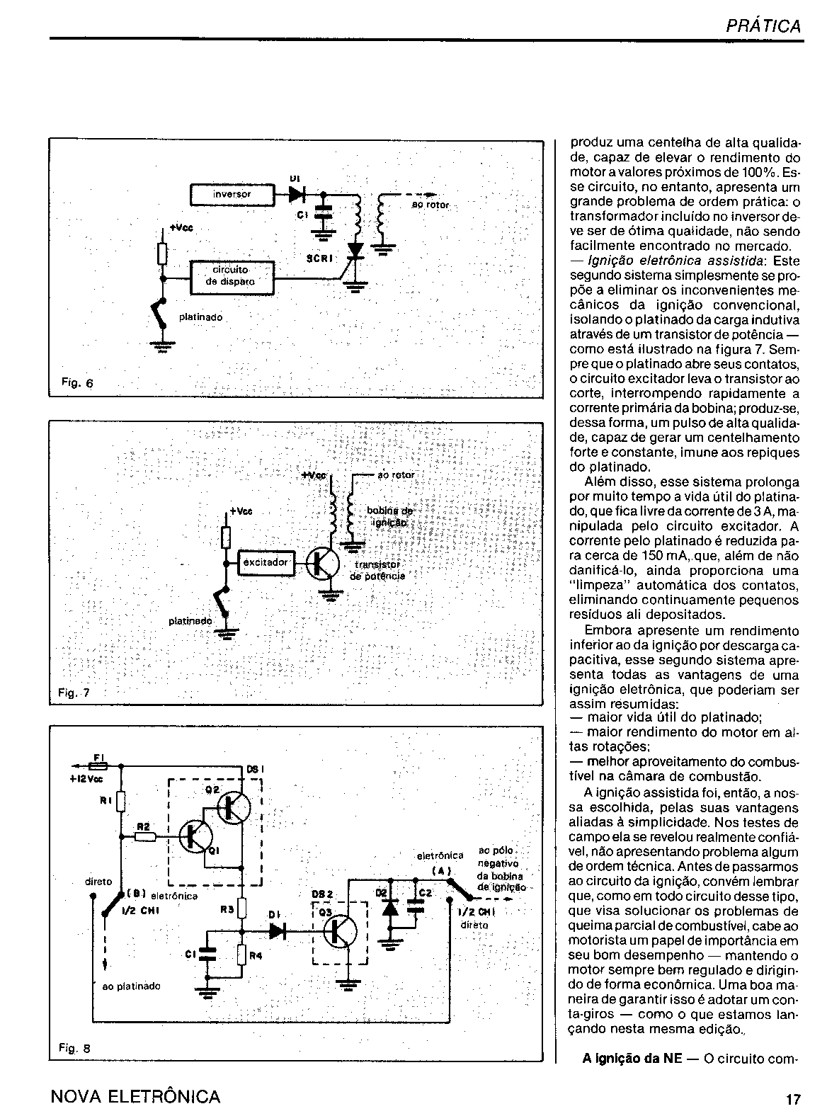

    Eu montei um circuito antigo daquelas ignições assistidas, onde um transitor de alta potencia faz a função do platinado....está funcionando bem a uns 6 meses... e notei uma ligeria melhora no jeep com este sistema.
    Um amigo meu disse para eu colocar um bobina de alta, mas fiquei em dúvida se devo ou não proceder...
    Fabiano, sem querer ser chato e sim pensando nas pessoas que não conhecem ignição, vamos colocar a questão de forma mais clara e evitar interpretações erradas.
    A função básica do platinado é gerar, de forma sincronizada, a faísca com o ciclo do motor, logo o transistor de alta potência (e todo o resto do circuito eletrônico) não faz a FUNÇÃO do platinado. O que a eletrônica faz é TRANSFERIR a alta corrente circulante pelos contatos do platinado para o transistor de potência, aumentando, desta forma, a vida útil destes contatos, nada mais nada ou nada menos do que exatamente isso.
    Aumentando a vida útil dos contatos diminui a necessidade de ajustes no platinado, consequentemente aumenta-se a PROBABILIDADE do motor funcionar adequadamente por um período maior. Digo "probabilidade" porque poupam-se os contatos mas não os demais desgastes mecânicos inerentes ao platinado. Embora em freqüência muitíssimo menor, os ajustes continuam sendo obrigatórios, e se o platinado estiver baleado ou mal ajustado não existe eletrônica no mundo que vai corrigir o problema.
    Aumentar a vida útil dos contatos já é uma grande coisa, mas fora isso a eletrônica que assiste ao platinado não trás nenhum outro benefício, não existem ganhos de qualquer espécie junto ao resto do sistema de ignição e muito menos melhora na eficiência do motor, e desde que a ignição esteja bem ajustada - existindo ou não eletrônica para dar conta da corrente - qualquer percepção de melhora fica absolutamente por conta da subjetividade.
    A única vantagem que este tipo de circuito eletrônico proporciona junto ao platinado se resume à menor necessidade de manutenção ou, de outra forma, oferece maior garantia de que o sistema de ignição funcionará AJUSTADO por maior período de tempo.
    Resumindo, este tipo de circuito não oferece ganhos e sim evita perdas, e quem já está acostumado em ajustar platinados com frequência não está perdendo nada, a não ser tempo!
    Só por curiosidade, como foi você que montou o circuito, poderia dizer qual é o tipo de transistor de potência utilizado?

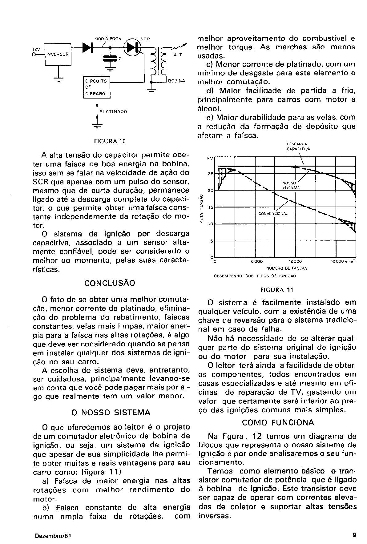

    É claro que este antigos circuitos de ignição assistida, não são as meninas dos olhos para nós, o ideal seria colocar um modulo moderno, substituir o distribuidor, etc, etc, etc... mas aí entra o custo beneficio: será que vale a pena colocar ignição eletronica, retrabalhar o distribuidor, em um motor antigo? ou melhor colocar um motor moderno já com estes dispositivos? COmo não pretendo trocar de motor, este circuito foi uma solução antiga barata pra um motor antigo barato...
    Sei q o circuito não substituiu a ignição eletrônica, mas ele é o principio da mesma...
    Veja a reportagem da revista aí no anexo: leia Nosso Sistema e veja o gráfico. Lembre-se que é dos idos de 1980, na epóca eu tinha um computador TK85
    Outra coisa, como foi colocado um comutador no circuito, eu tenho a opção de voltar para o sistema de ignição normal, nos teste que fiz, posso de garantir que o motor fica mais suave no funcionamneto e em subidas ganha significativa potencia, realmente tem diferença, nada de subjetivo...
    O transistor utilizado foi um bu208.
    Miniaturas de Anexos Miniaturas de Anexos BOBINA DE ALTA-janeiro-85_20_3__686.gif   BOBINA DE ALTA-dezembro-81_20_9__169.gif
