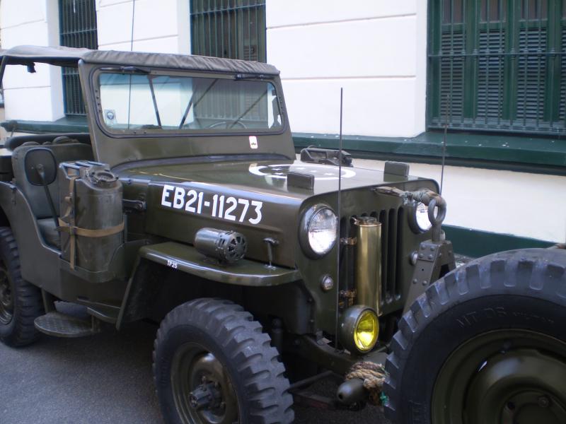

    Pode-se pensar em colocar tipo a foto, mas na minha opinião não fica bom...

    OLá, veja em http://www.cj-3a.com/fabricating_a_r..._can_carri.htm e http://www.vernco.com/spare/ as melhores adaptações que conheço.
    Na primeira opção, há a possibilidade de movimentar o estepe nos furos da barra de tração e, se o estepe não for muito grande, caberá o galão ao lado.
    Outras observações a considerar:
    1. deixe a tampa de abastecimento próximo à lateral do carro de forma a ser possível reabastecer o tanque apenas com uma mangueira.
    2. o posicionamento do galão no sentido longitudinal permite mais espaço para o estepe. Um antigo colega de Belo Horizonte tinha em seu jeep 2 galões, um de cada lado e o estepe centralizado.
    Um abraço
