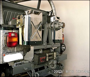

  • #18
    Usuário Avatar de Fabiano-SL
    15/03/2004
    São Leopoldo/RS
    1,181
    Na minha opinião esse é o melhor e mais bonito/seguro suporte de pneu e galão do 4x4brasil.
    OBS: Foto da viatura do mestre Leopoldo.

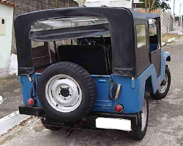

    Otávio e Fabiano, boa noite.
    Segue uma foto da traseira do jeep.
    No fim de semana tirarei outras fotos de um ângulo melhor.
    Vou verificar a fixação do suporte.
    Um abraço.

  • #20
    Usuário Avatar de Waldir CM
    26/08/2005
    62
    24
    Citação Postado originalmente por otavio_gomes Ver Post
    lembrei-me de outra coisa, o suporte do estepe basculante original pode ser deslocado lateralmente dentro dos furos da barra de tração, onde é fixado.
    com o deslocamento é possível sim colocar o galão ao lado do pneu.
    Um abraço,
    Otávio.
    Otavio, boa noite.
    Verifiquei onde o suporte do pneu é fixado.
    Realmente é na barra de tração que contém furos para deslocamento do suporte.
    Acho que movimentando apenas um furo para o lado do carona o espaço gerado será o suficiente para colocação do suporte de galão.
    A única coisa é alterar a forma da alavanca de liberação do suporte que é encostada no para-choque.
    Resolvendo o problema de espaço fica faltando uma idéia para confecção da fixação do suporte de galão no suporte de pneu.
    Obrigado pela ajuda.
    Um abraço.
    Waldir - Jeep 1967 - O Rabugento
