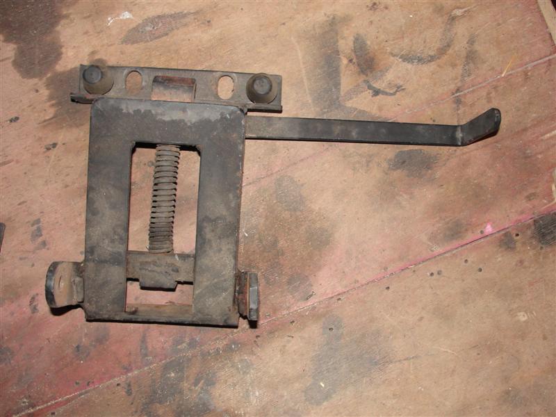

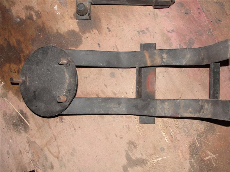

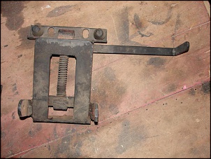

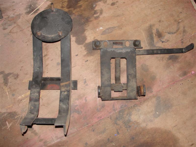

    Sérgio, meu jeep não tem o reforço da lateral para pneu por dentro do paralama, logo acho que os que vieram para o Brasil era com esse sistema da foto...
    Veja como é a peça: Estava no meu jeep, mas tirei pois eu militarizei ele...
    Miniaturas de Anexos Miniaturas de Anexos -dsc06285.jpg   -dsc06286.jpg   -dsc06287.jpg
