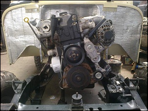

    Boa noite pessoal, o serviço de instalação ainda não sei quanto vai custar pq estou fazendo várias modificações e no fim o mecânico me dirá o valor total da brincadeira (não sei se foi boa idéia ter feito isso), mas paguei na dh completa da F1000 700 pila, enquanto que, na época, 2009, paguei 1,5K na da F250, também completa, mas veio com problema e consegui devolver. Aqui vão mais umas fotos que achei no pc.

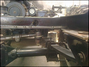

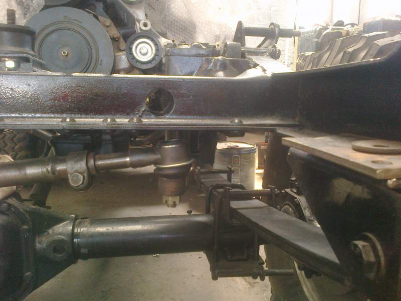

    Bom dia galera, a direção do meu jeep ficou pronta ontem à tarde, pelo que pude testar ate agora me parece que ficou muito bom. Coloquei caixa da F250 e bomba da S10. No próximo fim de semana vou testar na trilha, vamos ver como ele vai se comportar.

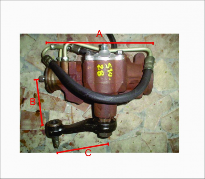

    Obrigado Elmer.
    Vc sabe me informar quais são as medidas A , B , C na caixa de S10 da foto anexa.-medidas-caixa-s10.jpg
    Posso ver amanhã no meu Jeep e te informar somente a medida A pois estou usando o pitman da F1000 que tem inclinação e tamanho diferente deste original.
