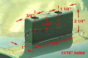

    Por favor alguem tem a medida para fazer o calço de madeira que vai em cima do capu para apoiar o para brisa do cj3b
    O meu esta sem e não sei a medida exata

    O meu eu fiz com 3 x 10 x 10cm

    Abaixo as medidas exatas do cj3b:
    Eu fiz os meus com madeira de IPÊ, muito resistente...

    Muito obridado fabiano
