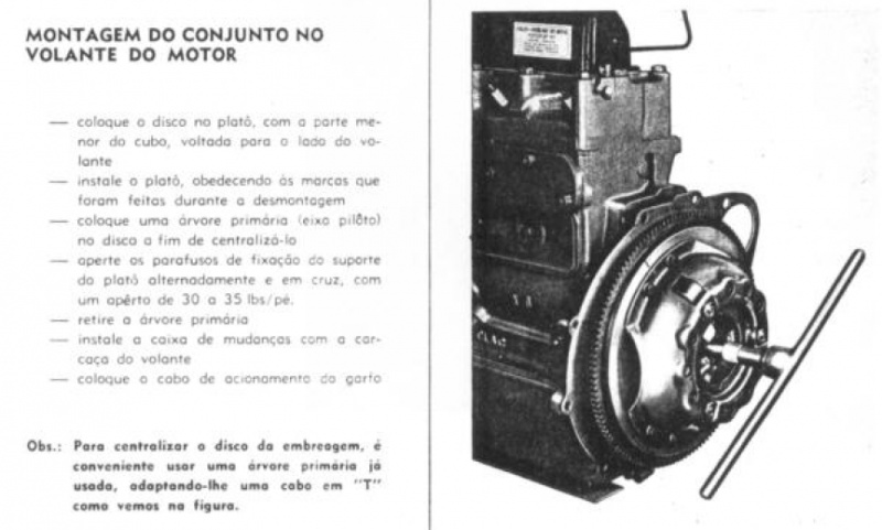

    estou trocandoa embreagem do jeep 6cc mas parece que o plato exige uma regulagem a eu nao sei oque fazer
    algem pode me ajudar.
  • #48
    Usuário Avatar de Sydney66
    25/07/2011
    Recife/PE
    59
    686
    Agradecimentos: 67
    Vanio, boa noite. Poderia explicar melhor? O platô em si não precisa regular, a distância do colar de embreagem sim, mas isso você faz depois do platô instalado, mexendo no parafuso de ajuste do cabo da embreagem.
    Espero que lhe ajude.
