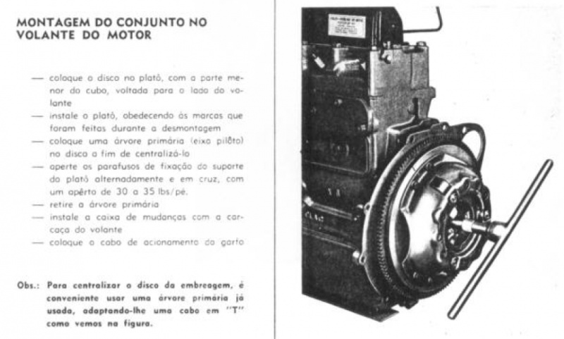

    estou trocandoa embreagem do jeep 6cc mas parece que o plato exige uma regulagem a eu nao sei oque fazer
    algem pode me ajudar.
  • 09/11/2017, 22:15
    Sydney66
    2 Anexo(s)
    Vanio, boa noite. Poderia explicar melhor? O platô em si não precisa regular, a distância do colar de embreagem sim, mas isso você faz depois do platô instalado, mexendo no parafuso de ajuste do cabo da embreagem.
    Anexo 553487
    Anexo 553488
    Espero que lhe ajude.
