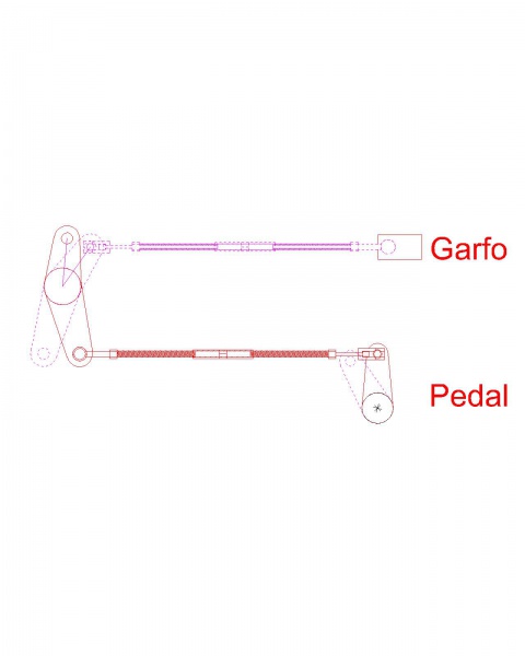

    Boa noite Juliocj5,
    Em relação ao problema da embreagem eu deixo para os experts..
    Já a mudança de cabo pra haste, eu fiz assim no meu jeep com pedaleira original no assoalho. Foto em anexo.
    Anexo 424795

    ian...isse esquema deu certo?

    Boa noite Julio,
    No meu caso eu nao tive nenhum problema parecido com o seu, a foto foi apenas pra ilustrar como eu substitui o sistema por cabo pelo de varão/hastes.
