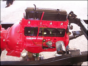

    Alguém saberia me informar qual a altura do tubo da vareta de nível de óleo do motor do opala 4 cilindros (GM151)?? Ver figura em anexo.
    Tenho a vareta original, porém o tubo que veio neste motor é bem mais comprido. Preciso da medida correta para cortar no tubo e poder usar a vareta original.
    Valeu!

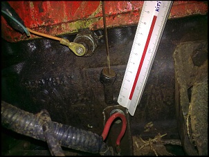

    Não consegui medir com precisão no meu motor, mas deve ter uns 3 cm de comprimento da ponta até o bloco do motor, quanto fica pra dentro do bloco não sei...

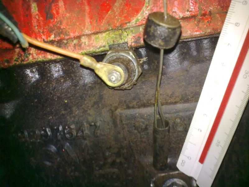

    Seguem fotos do meu motor... note que a régua não estava bem na base do tubo da vareta e que a escala começa mais ou menos 1 cm depois da ponta da régua...
    Ficando assim uns 3 cm de tubo...
    Agora também não sei se é tudo igual... mas no meu motor sempre foi assim...
    Espero ter ajudado...
    Forte abraço!
