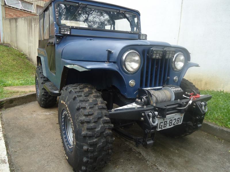

Dic3 e jiperodesdepequeno o eixo esta aguentando bem os 35 ou vcs reforçarão ele?
eu tenho essa duvida pq como o opalinha ñ é muito forte uma coisa compença a outra...
T+
Beltrame eu coloquei flutuante traseiro e só.
Anexo 290312[QUOTE=M-Beltrame;1434442]Um pequeno offtopic
Boa tarde Beltrame;
Sei que a pergunta não foi a mim direcionada mas ............
Tambem utilizo há mais de 3 anos pneus 35 (com rodas 15 x 10 e beadlok) esse negócio de não aguentar é muito relativo a manutenção do jipe e a pegada do piloto.
Já vi muita reclamação de gente que só gosta de andar e não faz as devidas manutenções, pricipalmente preventivas, quando estraga reclama que nada presta e ainda coloca peças de origem "duvidosa" ou substitui pela metade.
Mantenha seu bichinho sempre em dia e SEJA FELIZ COM OS 35`
Sds,
Alcione
Concordo com o Alcione, depende muito da manutenção
Mas com opala 4cil da pra ficar bem tranquilo :concordo:, não tem taaanto torque assim pra ficar quebrando pontas de eixo
Boa tarde Dic3;
Um dos excelentes upgrades pra melhorar o eixo traseiro com certeza é colocar flutuante, deixa mais forte e seguro no caso de quebra.
Estou vendendo meu jipe (......) se ficasse com ele COM CERTEZA colocaria eixos flutuantes ou substituiria por eixos que já tenham este sistema (troller, Toyota, etccccc).
Sds,
Alcione
HEHEHE bem q eu queria ser feliz com os 35 mas por enquanto eu só estou assuntando...Citação:
