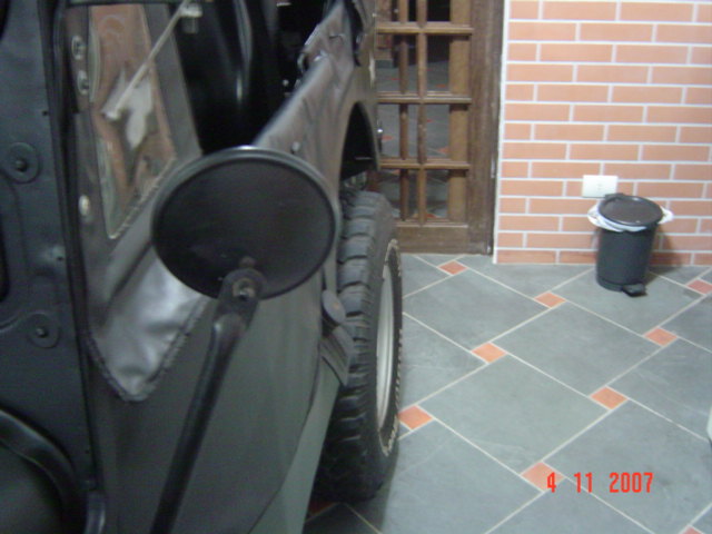

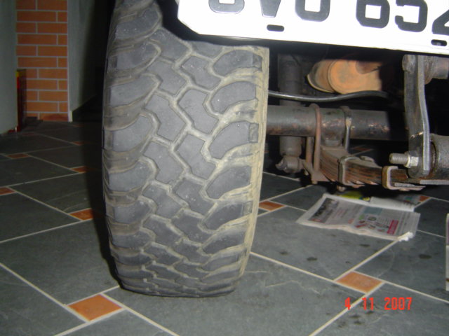

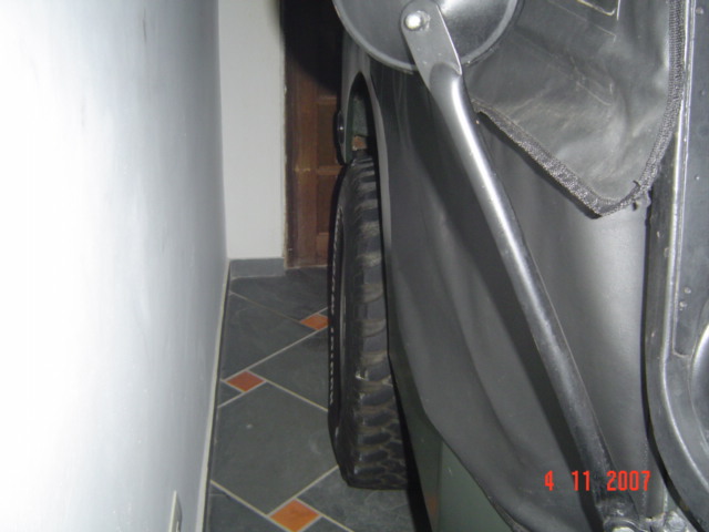

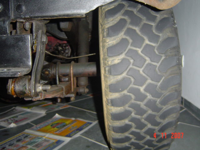

    Muito obrigado pela resposta, vou fazer os testes que você recomendou e depois posto os resultados. Um fator que esqueci de mencionar, esse lado do eixo(passageiro) está levemente inclinado para cima e mais para dentro do paralama que o lado do motorista, vendo o jeep em movimento pela parte de trás da a impressão que ele anda de lado, parecendo que as rodas traseiras querem passar as dianteiras. Estou postando mais algumas fotos para tentar ilustrar isso.
    Quanto a possível causa disso eu não sei informar porque já comprei o jeep assim, mas acredito que tenha sido por impacto mesmo porque já foi feito um reparo no suporte do feixe de molas desse lado. Estou bastante preocupado com isso, inclusive nem fui fazer trilha ainda e só tiro ele da garagem aos finais de semana e agora com a sua resposta tenho certeza que existe algo mais grave que um simples vazamento.
    Miniaturas de Anexos Miniaturas de Anexos -dsc00287.jpg   -dsc00289.jpg   -dsc00290.jpg   -dsc00291.jpg
