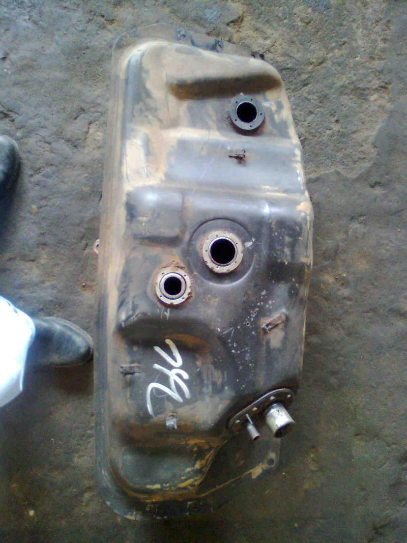

    Pessoal, tirei o tanque da minha SW4, 93, diesel e está com bastante ferrugem. e por enquanto só achei original, novo e absurdamente caro!!! Existe alguma possibilidade de recuperação?? Abrir no meio, lixar e soldar de novo? Talvez algo que se possa passar por dentro??

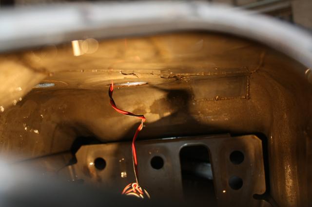

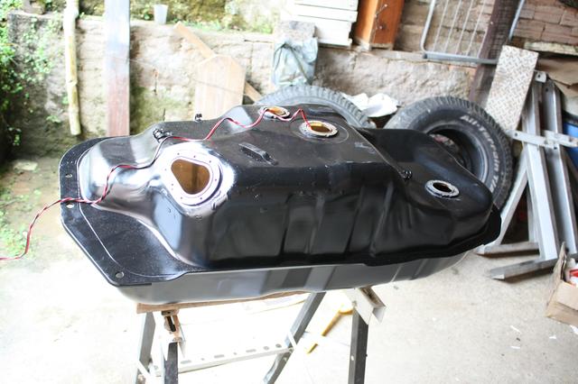

    Finalmente fiz algo para resolver o problema da ferrugem no tanque. O tanque da minha SW4 93 estava com muita ferrugem por dentro. Cheguei a ter que trocar o filtro de diesel com menos de 5000 km por entupimento. Muita sujeira.
    Mandei na firma chamada "motos antigas" em Curitiba. Os caras desengorduram o tanque para remover todo o diesel, tratam com ácido para tirar toda a ferrugem, soldam eventuais furos que aparecerem (no caso do meu trocaram uma aparte cortando e soldando, tipo funilaria). E depois revestem internamente com um tipo especial de tinta epóxi. Eles disseram que já fizeram este tratamento em vários tanques de diesel e realmente não ocorrem mais problemas pois o diesel, e eventual água que precipita no tanque, não entram mais em contato com a chapa do tanque, só com o revestimento epóxi.
    Depois eu só pintei por fora e vou coloca-lo novamente. Aparentemente ficou muito bom. Bem lisinho por dentro.
    Veja ele antes. Repare nos furos entre o buraco central, o do pescador, e o bocal de abastecimento. Foi ai a funilaria. No tratamento de ácido virou uma peneira!!!

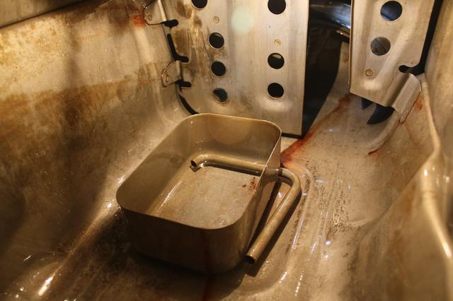

    Aqui o resultado. Veja a aparencia brilhante e o escorrido vermelho. Isto é a pelicula de epóxi. Dá para ver a solda tb.
