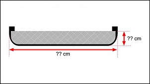

    boa dia rapaziada,
    aproveitando o tópico, queria a ajuda de vocês pra me tirar uma duvida sobre medições dos estribos para CJ. Como moro no interior, algumas peças e acessórios para Jeep é meio complicado de encontrar e sai mais em conta mandar fazer que comprar pronto e ainda pagar frete que geralmente é bem salgado para minha cidade.
    vai em anexo um esquema que fiz.
    Desde já, agradeço a todos!

    Cara, essas medidas vc pode tirar do próprio Jeep, é só medir do chassis até passar a lateral(vc escolhe o quanto quer que passe) e o comprimento vc também pode escolher, entendeu?
    Eu tenho um estribo tubular, mas ainda não está instalado e como comprei ele usado, não sei se ele tem um tamanho padrão para que eu possa te falar.

    vou tirar as medidas pelo jeep mesmo. tava olhando hoje, no chassi tem uns furos para fixar os estribos, vou fazer no tamanho que está lá!
    comprei hoje o material para fazer os estribos, 4 metros de tubo parede 2mm, acho que dá pra fazer um legal...
    Abraço!
