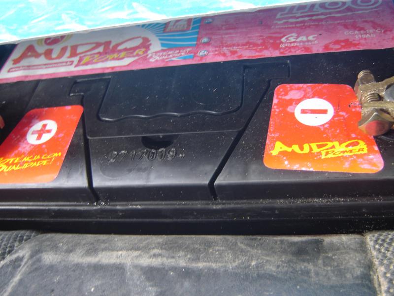

    Instalei hoje a bateria atraz do banco trazeiro. Ficou otima, bem escondida e não atrapalha em nada. Vou amanha fazer um suporte de cantoneiras para fixar ela.
    Quanto ao tombar o jeep, não ta nos meus planos, e a bateria é selada.

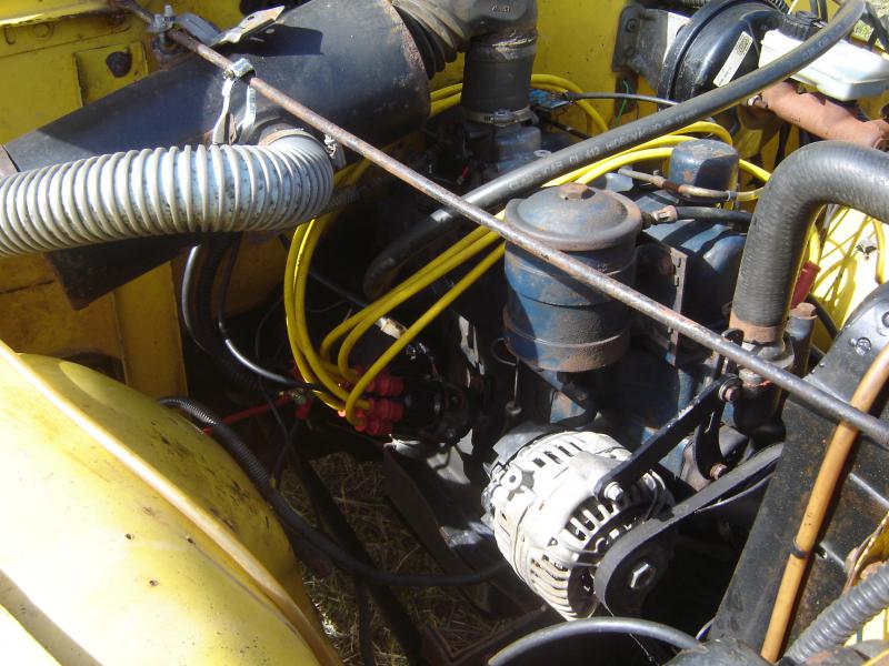

    Ufa, quase pronta a mudança. Já está tudo funconando perfeito. Aproveitei e troquei os interruptores de farol/sinaleira (fusca) e os dos faroletes. A bateria ficou 200% na parte de traz, entre o banco e a lata. Estou indo a tarde dobrar uma chapa e vou acondiciona-la em uma espécie de caixa que vai servir tb como caixa de ferramentas e para as outras tralhas(cintas, cabos, ferramentas, etc). A grande vantagem é q o cofre do motor ficou vazio.... Dá pra colocar um motorzinho auxiliar.
    Ta demorando um pouco porque faço tudo sozinho, ajudado apenas pelo meu filhote de rottwailer(4 meses) que já ta virando mecanico.
    Posto fotos quando estiver tudo pronto.

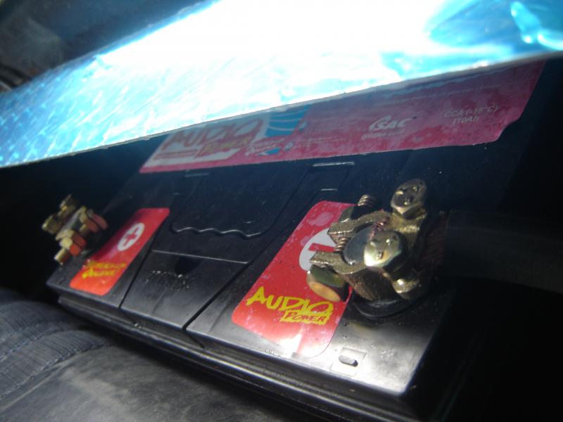

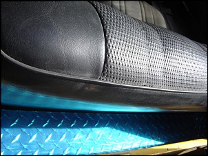

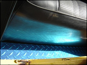

    Deu. Concluida a modificação. Ficou ótima. A bateria ficou bem no meio atraz do banco trazeiro. Ficou exata na largura. Cobri o espaço entre o banco e a lataria com uma chapa de inox(tipo assoalho de onibus). A bateria ficou protegida, escondida, e se tombo o encosto do banco, tenho acesso aos bornes prar qualquer coisa. Ainda ficou um bom espaço para colocar as tralhas. Vou providenciar uma chave geral e colocar entre os bancos, para eventual emergencia.
    Posto fotos a tarede, to sem minha maquina aqui, acho q ta na empresa.

    Conforme prometido, ai vão as fotos .Mesmo ainda não estando totalmente concluido, falta as borrachas de acabamento da tampa trazeira, a chave geral e um suporte pro filtro de ar no cofre, que pode ir para uma posição melhor que estava. Segue junto foto do alternador de 120A e é claro do meu auxiliar mexanico. Acho que valeu a pena. Ficou bem protegida e o cofre do motor com bastante espaço.
