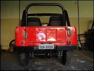

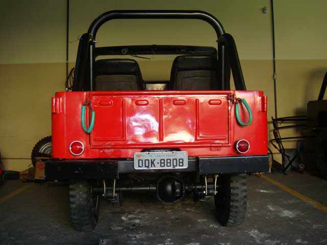

    mais uma para ilustrar, o jeep com os para-choques trazeiros, 1976, por sinal, o meu.
    O suporte da placa é original.
