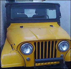

    Olá Xico, acredito que tu tenhas problemas também com a altura do parabrisa, certo?? Deve andar curcunda dentro do Jeep para poder dirigir... Um amigo meu, também com seus 2m trocou o quadro pelo da ToyBand e disse que melhorou bastante. Segue foto...

    fala rapaziada, gostei da idéia de aumentar o quadro do para-brisa, vai ajudar um monte já..
    mas será que é difícil de aumenta-lo ao envies de substituir pelo da band?

    O meu eu aumentei o original mesmo, cortei e emendei aumentando o máximo que dava para cima e para baixo, agora vou ter de fazer o vidro sob medida mas qualquer vidraçaria faz isso.
    Hoje não tenho foto aqui, quando possível colocarei uma para ter idéia, já te digo que o problema de fazer isso é cortar e juntar tudo alinhado e ainda ter um bom soldador.
    Tem que pensar também no tipo de solda, pois, como a chapa ali não é muito grossa e não dá para usar muita massa, optei pela solda tig.
    O problema aí é o limpador de parabrisa, fica igual ao de moto .
