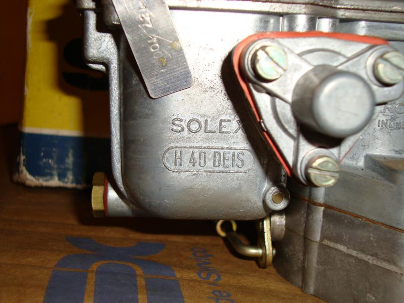

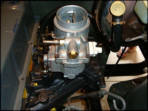

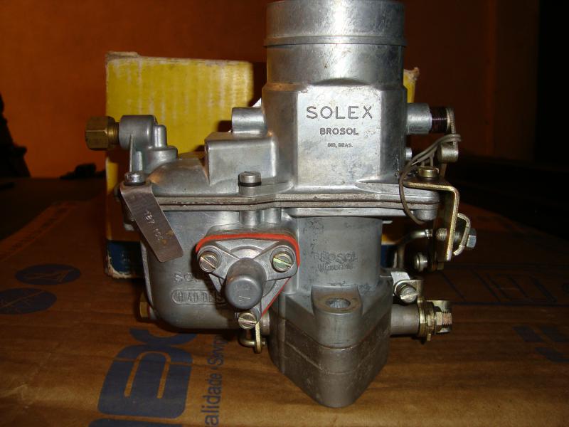

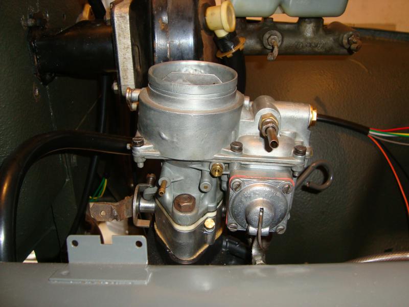

    Então..
    Visualmente elees são bem parecidos, mas o DEIS é mais alto.. Ate onde eu sei eles equipavam alguns caminhoes GM, Opalas, pickups GM e o jeep (alcool).. O EIS acho que num tem versão a alcool e ja era usado no BF, depois continuou no OHC, alem dos da linha GM.. Como em todo carburador oq muda e gliceur, agulha, boia e difusores.. Os pes deles são iguais, entao podem ser ambos usados nas mesma aplicações, claro que adequando os componentes internos...
    Segue fotos:
    1 e 2 - EIS
    3 e 4 - DEIS
