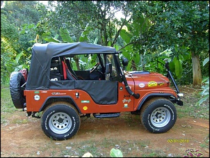

    Qual o melhor carburador para o bf-161?
    Vou trocar o carburador (Motorcraft) de minha viatura abaixo, por um novo, e estou na dúvida qual a melhor marca e modelo para o motor BF-161 (Gasolina/Gas). Aceito sugestões!

    Valeu Cadu! Mas a minha intenção é saber qual a marca que melhor se adaptou ao motor BF-161 (Gasolina/Gas), com o pessoal do Forum! Motorcraft, Weber, Solex etc... De qualquer forma obrigado pela dica!
    OK... eu tinha um Solex no meu BF e não posso reclamar... da trabalho para regular mas quando acha o ponto certo esquece é só alegria.
    Comprei um motor de opala 4cc alcool, e de quebra estou colocando um Solex Duplo... espero que tenha a mesma feliciade que tive na época do BF.
    Um abraço! e boa Sorte....
    Tinha esquecido.... parabéns pelo Jeep muito bonito!
