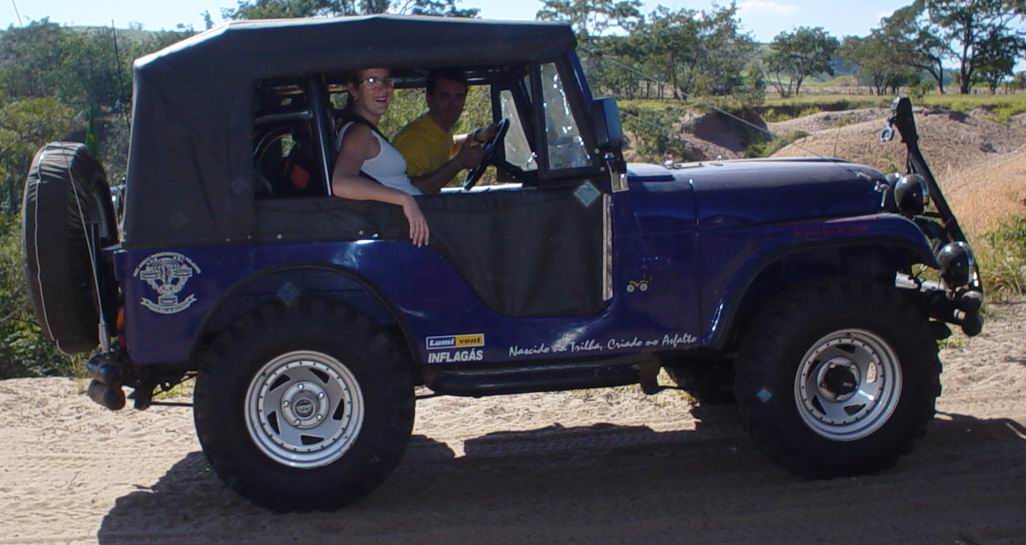

    Preciso ir na casa do Jean, conhecido meu daqui de Ribeirão Preto, para tirar fotos em detalhe do serviço que foi feito, mas por hora, eu mando essa foto do jipe dele, que dá pra ver que as barras estão instaladas, e que o chassi esta do mesmo tamanho...
