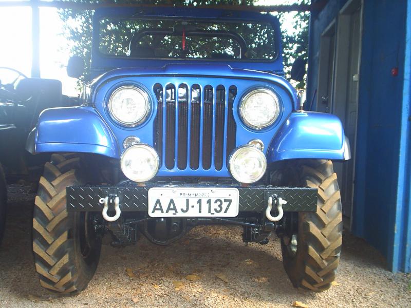

    Sou maior fã dos antigos faróis de milha "Oscar", são bem grandes, mas são fortes e não estragam nunca, a chapa da carcaça tb é de responsa, só não sei aonde vende, geralmente tinha nas lojas de acessorios pra caminhão.

    Robertux, quebra mesmo... um RCD meu tb rachou numa dessas ocasiões... Poça de agua + lente muito quente devido ao calor produzido pela lampada.
    Mauricio : Eu tive um Oscar de lentes amarelas com lampadas de 100W e sinceramente não gostei : Pouca iluminação... Comprei depois um par de Oscar de lente branca mas nao instalei... tá novinho lá na caixa... Os Hella 500 estão num carro meu com lampadas H3 de 130w... No Maza, como disse, estou só com farois Hella de 7¨ normais com lampadas 160/90W. para mim, nem precisa de farol de milha... Esse farol nessa configuração, ilumina muito...
