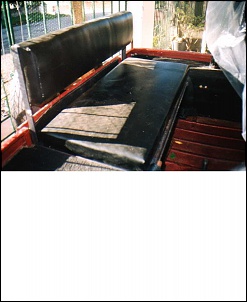

    Eu fiz o do Porcão,,,
    Toda armação do bau com cantoneiras de ferro, tampo com dobradiça... O assento fiz de madeira e mandei estofar em courvin,,,
    Em um dia fiz tudo, saio menos de 30 latinha$ todo ele, mas 60 latinha$ pra estofar o assento e o encosto,,,
    Parafusei ele na carroceria entre as caixas de roda traseira,,,,
    Ficou muito bom,, Guardava muita coisa dentro,,,
    Tunha uma fechadura bem discreta em um canto...
    Mais tarde coloco as Photos,, Tenho que acha-las,,,

    Pois é..
    O meu deu uns 10 real em cantoneiras de ferro...
    Fiz toda armação do banco,,,
    Depois fui em uma serralheria e "ganhei" um retalho de chapa de ferro lisa para fazer a parte frontal. Rebitei a chapa.. Vedei com silicone para não entrar muito pó e não ficar batendo,,,
    As laterais e a parte de traz não fechei pq não vi nessecidade já que ele fica expremido entre as caixas de roda e a tampa traseira,,, Elas mesmas servem de "parede"... A armação sim,, esta foi feita completinha,, o "cubo" do banco, escoras no meio do tetangulo atraz e na frente,,, A tampa tb fiz de cantoneira, mas como essas não sofreriam muito esforço já que fica apoiada em cima do banco propriamente dito fiz com uma cantoneira mais fina... O assento fiz com uma tabua, que encaixa dentro do retangulo do assento,,, mandei estofar e aparafusei,,, a mesma coisa o encosto...
    De tarde posto as fotos,,,

    ai estão as fotos
