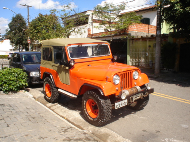

Eu tive um CJ5 por 7 anos, adquiri ele original e fui fazendo "up grade" sempre com peças da linha Willys.
Primeiro foi o cambio de 3m que troquei pelo de 4m, depois coloquei pneus AT Firestone 750x16 no lugar dos originais, por fim troquei o motor BF161 (2.600cc) por um BF184 (3.000cc).
No final troquei as rodas por outras de aro 15x8 para colocar os pneus Firestone MT 32".

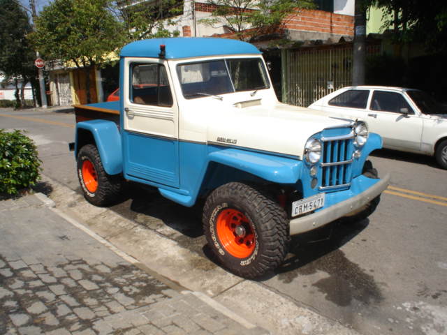

Depois disto tudo eu acabei vendendo o jipe, tb tive uma rural bicuda ano 1959, que tb era show. Mas essa nunca coloquei na trilha.

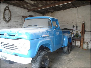

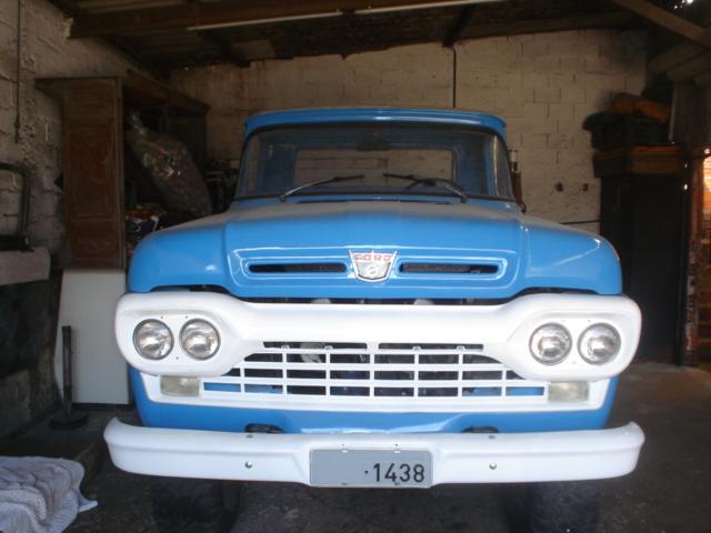

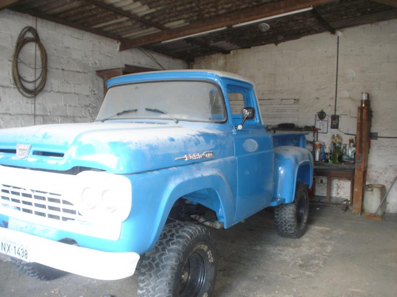

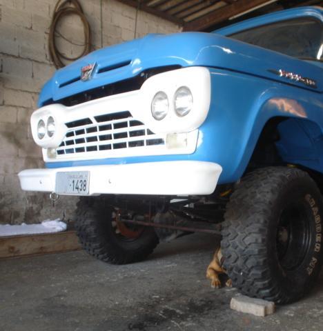

Agora tô montando uma F-100, veja link.
http://www.4x4brasil.com.br/forum/sh...ad.php?t=38493

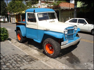

PS. Seguem fotos dos meus brinquedos.
