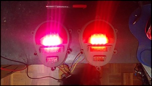

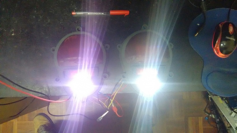

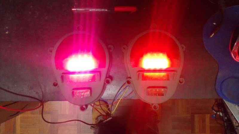

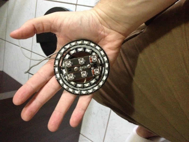

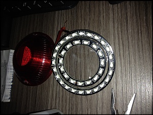

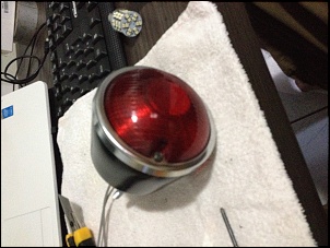

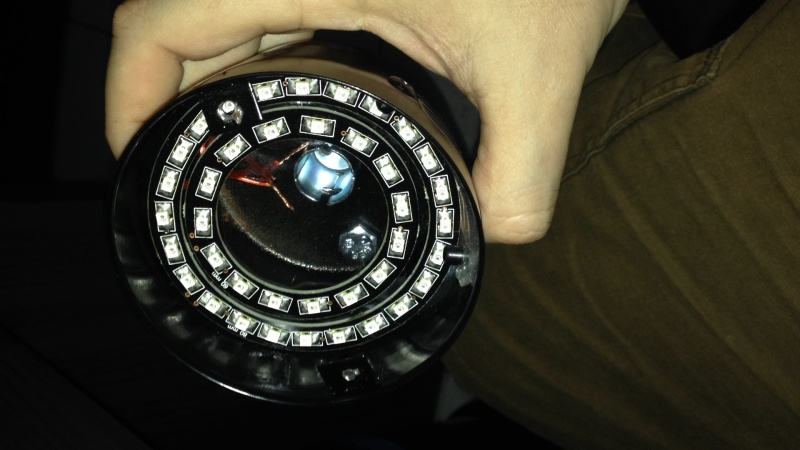

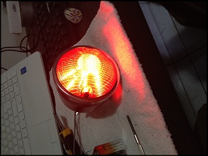

    Andei fazendo uns testes por aqui também, e até que ficou bacana! Comprei dois pares de "Angel Eyes" de farol, mas da cor âmbar, para as setas.
    Elas couberam perfeitamente na lanterna traseira original do jeep! Como ainda sobrou o soquete central (lanterna e luz de freio), então pude escolher entre uma lampara de led ou um conjunto de LED que aproveitei a partir de um giroflex de polícia que encontrei no Ferro Velho. Ganhou a lampada LED vermelha, pois já tinha contato para freio (mais simples de montar).
    O efeito mais interessante é que a lanterna, quando fechada, não apresenta nenhuma alteração visual, parece mesmo 100% original, só que quando você liga a seta, embora a lente seja vermelha, para minha surpresa a luz consegue atravessar o a lente sem mudar, e tudo fica ambar.
    Fiquei surpreso ao ver a lanterna vermelha do jeep piscar ambar.
    Espero que pelas fotos dê para entender.
    Grande abraço!
    Miniaturas de Anexos Miniaturas de Anexos Lanterna traseira de LEDs, com fotos-img_3920.jpg   Lanterna traseira de LEDs, com fotos-img_3929.jpg   Lanterna traseira de LEDs, com fotos-img_3921.jpg   Lanterna traseira de LEDs, com fotos-img_3925.jpg   Lanterna traseira de LEDs, com fotos-img_3936.jpg   Lanterna traseira de LEDs, com fotos-img_3937.jpg   Lanterna traseira de LEDs, com fotos-img_3938.jpg   Lanterna traseira de LEDs, com fotos-img_3939.jpg

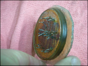

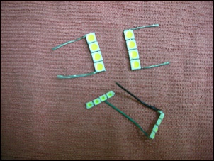

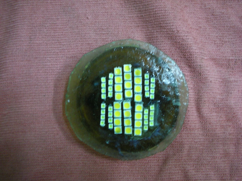

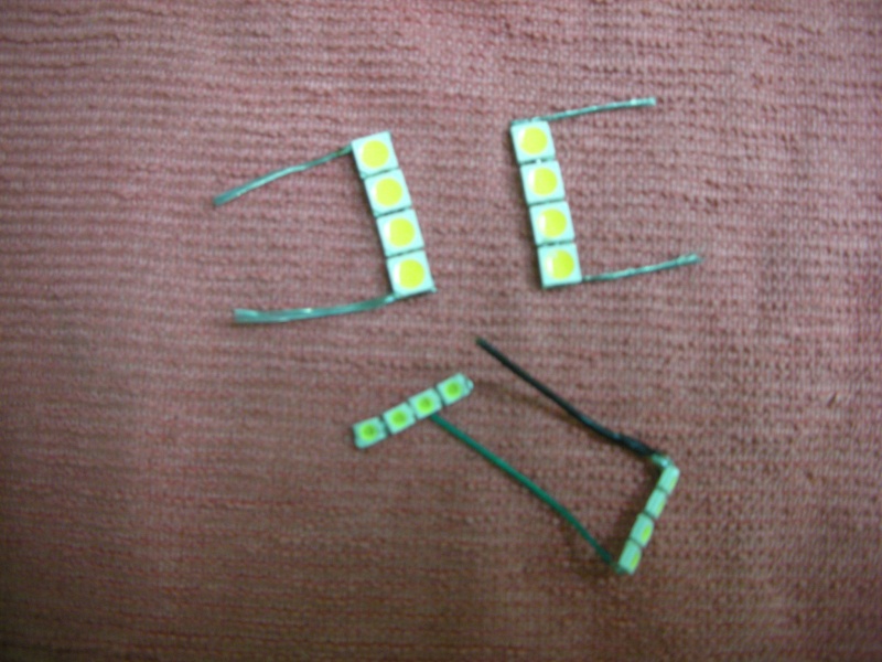

    Marcos, Muito bom! Gostei demais, ficou ótimo! Foi até inspirador, depois de ver sua lanterna parti para mexer com leds, iniciei os trabalhos arrancando os leds de duas fitas de Led 2835 branco frio e 5050 branco quente, daí soldei em série de 4 leds sem resistencia nem nada, liguei na bateria funcionou! Então fiz esta montagem com 32 leds 2835 frio para lanterna e 24 leds 5050 quente para o pisca, ficou muito forte e a diferença na temperatura da cor passa a impressão de que o pisca e ambar! Gastei umas 20 horas de trabalho. Tenho lente tricolor para a traseira, vou dividir em quatro partes, lanterna, freio, pisca e ré
    Lanterna traseira de LEDs, com fotos-dscn8125.jpgLanterna traseira de LEDs, com fotos-dscn8120.jpgLanterna traseira de LEDs, com fotos-dscn8119.jpgLanterna traseira de LEDs, com fotos-dscn8124.jpgLanterna traseira de LEDs, com fotos-dscn8126.jpg

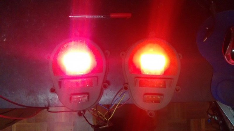

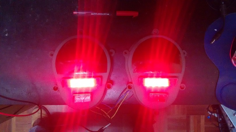

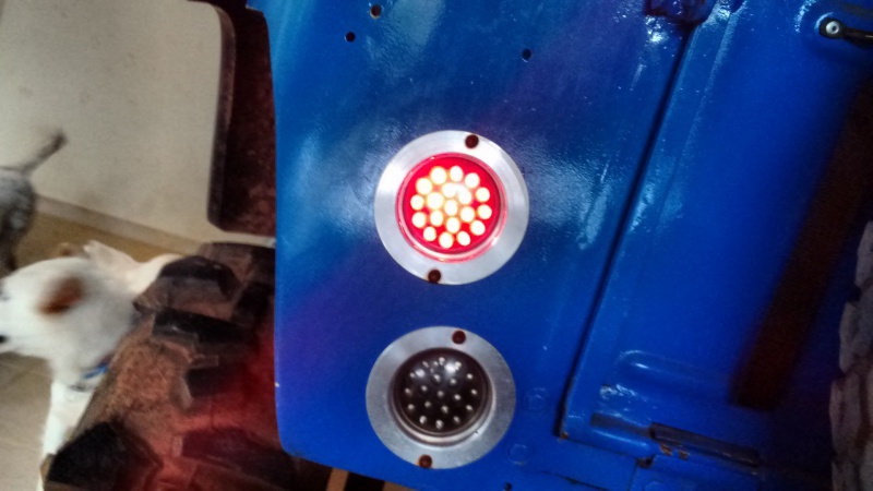

    Promessa é divida, entao seguem as fotos das lanternas que fiz modelo militar. Sao montadas com leds de 5w, é absurda a potencia.
    Como se tratam de dois prototipos existe diferenca de tonalidade nas cores, irei corrigir isso na versao final.
    Desligadas:
    Freio:
    Lanterna:
    Pisca:
    Luz de ré:

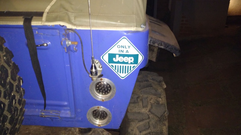

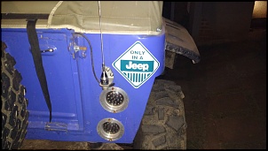

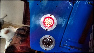

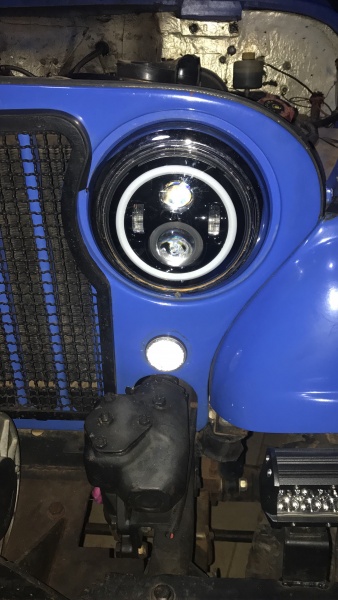

    Show de bola, as minhas tão lá há dez anos são as redondas de dois pólos vermelhas, uso no esquema original com o retorno de freio, e um par de um pólo branca para luz de ré, as lanternas e setas dianteiras eu coloquei uma lanterna traseir de dois pólos de led do ml, custaram 24 reais cada e combinam muito mais com os farois de led.
    Miniaturas de Anexos Miniaturas de Anexos Lanterna traseira de LEDs, com fotos-img-20160814-wa0046.jpg   Lanterna traseira de LEDs, com fotos-img_20160215_161722321.jpg   Lanterna traseira de LEDs, com fotos-img_8286.jpg   Lanterna traseira de LEDs, com fotos-img_8184.jpg   Lanterna traseira de LEDs, com fotos-img_8186.jpg   Lanterna traseira de LEDs, com fotos-img_8278.jpg   Lanterna traseira de LEDs, com fotos-img_8283.jpg   Lanterna traseira de LEDs, com fotos-img_8287.jpg
