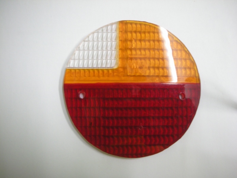

    Andei fazendo uns testes por aqui também, e até que ficou bacana! Comprei dois pares de "Angel Eyes" de farol, mas da cor âmbar, para as setas.
    Elas couberam perfeitamente na lanterna traseira original do jeep! Como ainda sobrou o soquete central (lanterna e luz de freio), então pude escolher entre uma lampara de led ou um conjunto de LED que aproveitei a partir de um giroflex de polícia que encontrei no Ferro Velho. Ganhou a lampada LED vermelha, pois já tinha contato para freio (mais simples de montar).
    O efeito mais interessante é que a lanterna, quando fechada, não apresenta nenhuma alteração visual, parece mesmo 100% original, só que quando você liga a seta, embora a lente seja vermelha, para minha surpresa a luz consegue atravessar o a lente sem mudar, e tudo fica ambar.
    Fiquei surpreso ao ver a lanterna vermelha do jeep piscar ambar.

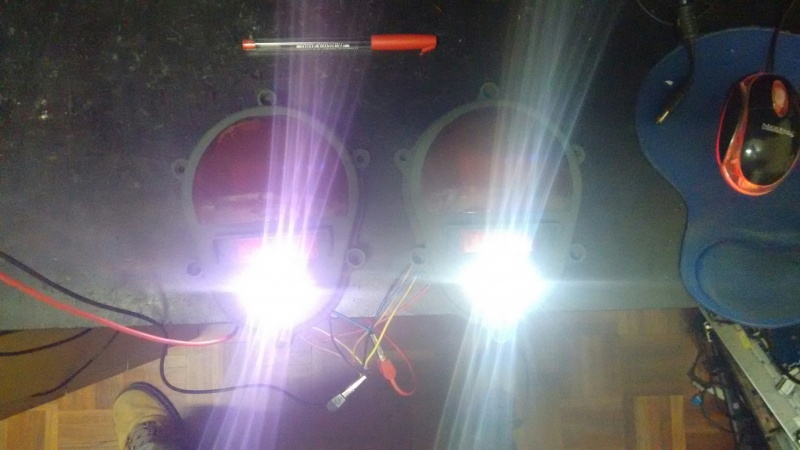

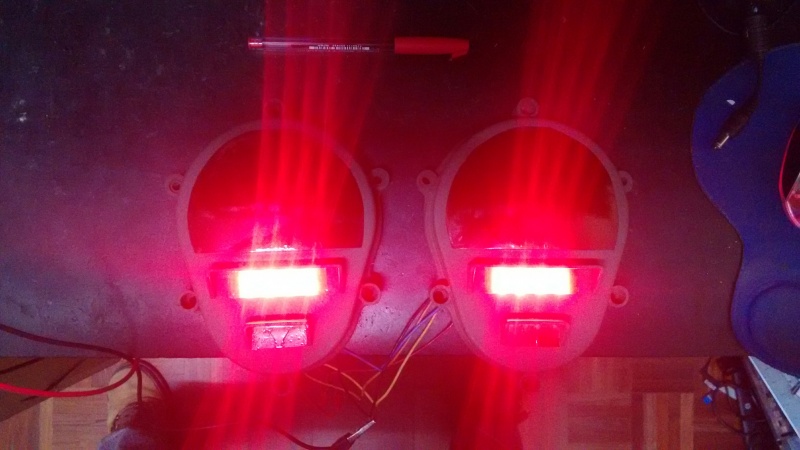

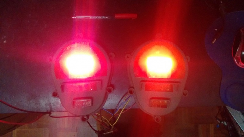

    5 Anexo(s)
    Promessa é divida, entao seguem as fotos das lanternas que fiz modelo militar. Sao montadas com leds de 5w, é absurda a potencia.
    Como se tratam de dois prototipos existe diferenca de tonalidade nas cores, irei corrigir isso na versao final.

    Freio:
    Anexo 553592
    Lanterna:
    Anexo 553593
    Pisca:
    Anexo 553594
    Luz de ré:
    Anexo 553595
