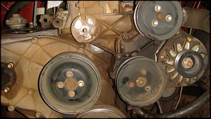

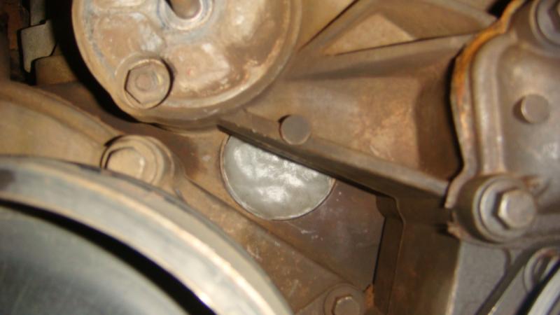

    bati umas fotos

    Boa noite prezado ! nao conheco esse motor, mas pelo jeito isso ai e um selo do bloco, durante o processo de fabricacao sao utilizados para a fixacao do molde e depois de pronto, sao colocados tampoes para vedar a agua, se for isso mesmo, eh bom voce mandar trocar o mais cedo possivel, inclusive todos os outros que forem de facil acesso, alguns motores tem selo atras da capa seca da embreagem e se furar da um trabalhao trocar, no seu motor nao faco ideia de quantos sao se um ja furou os outros devem estar no mesmo caminho, aproveite e lave o radiador, coloque aditivo na agua, normalmente os selos enferrujam e vazam por falta dele . . . boa sorte !
    Em tempo : Ja aconteceu comigo o seguinte, eu por engano coloquei uma tampa de radiador errada, para uma pressao maior do que a original, e havia um selo ja enferrujado mas que nao havia se manifestado, com o aumento da pressao o selo estourou !

    bah!!! vai dar um trabalho. e achar os outros? tentei ver no manual de manuntenção não mostra nada. e aonde conseguir esses tampões
    obrigado a todos!!!

    Bom dia prezado ! se for difícil achar os outros você pode trocar só o que deu problema, a partir do momento que você colocar aditivo na água a corrosão dos demais vai parar, esses tampões são de tamanho padrão, acho que existem no máximo umas 3 ou 4 medidas, qualquer loja de auto peças poderá te ajudar . . . quando for lavar o sistema de refrigeração cuidado se for utilizar produtos de limpeza, tipo Radclean, eles costumam evidenciar qualquer problema de ferrugem, eu normalmente só utilzo água para o serviço, já um amigo prefere misturar querosene na água durante a lavagem, boa sorte !
