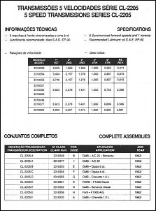

    Segue abaixo uma tabela de aplicação de exemplo.

    Citação Postado originalmente por Fabio Cortez Ver Post
    Existem variações do câmbio clark.
    Uns equipavam carro de passeio (mais fracos) e outros carros mais pesados (mais forte).
    Fabiano..precisaria de uma tabela dessa,mas do 4 marchas...pra amanha eu ver o código...
    valeu
