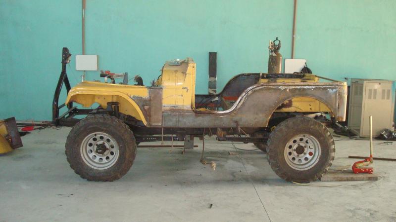

    Colegas, eu fiz alterações profundas na estrutura do meu jeep. A suspensão é idealizada na do Engesa. Eu aumentei o comprimento do chassi para ficar igual ao CJ5 americano e o eixo traseiro ficou deslocado 4 polegadas mais para tras. Como eu faço para regularizar a documentação junto ao Detran ? Alguém já passou por isso e pode me passar o " caminho das pedras " ?
    Fala Decio tudo bem??
    bom na real da real se seu carrot iver licenciado e tudo mais dificilmente alguém vai notar o que foi modificado, aqui na zona norte de sampa tem um bilhãod e jeeps até com 4-link e o kct e até aprado por batida policial (que multavam rebaixados e tudo) só elogiaram oc arro e boas, dificilmente entendem do que foi feito... porém legalizar é legal pra rodar com a cabeça tranquila...
    1- procure seu despachante e peça como dar entrada no registro de alteração de caracteristicas do veículo junto ao inmetro
    2- pegue todas as notas fiscais de peças e mão de obra que possuir e junte tudo pra levar na vistoria do inmetro
    3- vc paga um valor X (que não sei quanto é exatamente) pra vistoria e se aprovado paga mais X valor pra licenciar o carro
    Importante dizer que certas alterações não passam nem a pau no inmetro, logo eu sugiro que não comente alteração no chassis mas sim suspensão e por ai vai...
    Como disse no começo, depende muito, a alteração é visivel pra quem entende muito de CJ5 e olha com olho clinico pra isso, pra quem é leigo, se a carroceria tiver cara de CJ5, os pneus cobertos pelo para-lamas e não parecer um joão-bobo de tão alto eu DUVIDO que alguém multe
    abraços

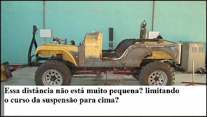

    Amigo em relação à documentação, se fosse você consultava um despachante para saber se terá problemas com transferência no futuro, pois se não tiver, ou seja, se a vistoria para transferência passar normalmente, eu se fosse você não iria atrás de alterar nada, pois só vai te dar dor de cabeça e no final das contas vai ter de dar troco para os caras das vistorias, tanto do immetro quanto do detran, é sempre assim, o meu irmão tinha uma kombi só por que era escolar e a gás, foi barrada diversas vezes, reformei a kombi toda com tudo novo que eles alegaram estar reprovado e foi reprovada de novo, resultado, por aqui não adianta ter um carro na linha se não tiver o troco do cara do inmetro não passa...
    Agora mudando de assunto, eu achei que essa sua suspensão ficou um pouco limitada, copiei a sua foto e fiz uma ilustração, eu acho que no engesa os braços não são alinhados com o chassis no caso como você fez, pois, na minha opinião vai limitar sua suspensão, ficará pouco curso pra cima...
    Abraços e gostaria da opinião dos especialistas de plantão para saber se estou enganado ou não!!!

    [QUOTE=rubensx;1060893]Então mas ali nums eria problema da altura das molas helicoidais apenas???

    QUando me referi a suspensão, não sei se uma mola maior resolveria, o que quis dizer é que quando ele der um pulo, ou for torcer o jeep numa erosão o jeep vai topar logo logo ali e vai dar fim de curso sem que a mola esteja realmente em seu fim de curso, então uma mola maior resolve parte do problema, apenas. A solução a meu ver mais cabível seria ele desalinhar a barra da suspensão em relação ao chassis, aí sim quem iria limitar o curso da suspensão seria aquele esbarro que tem no chassis em cima do eixo.
