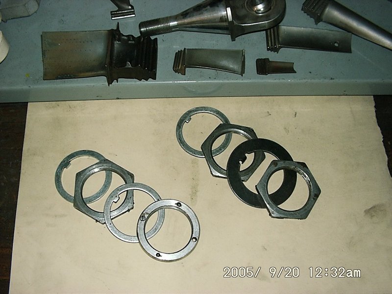

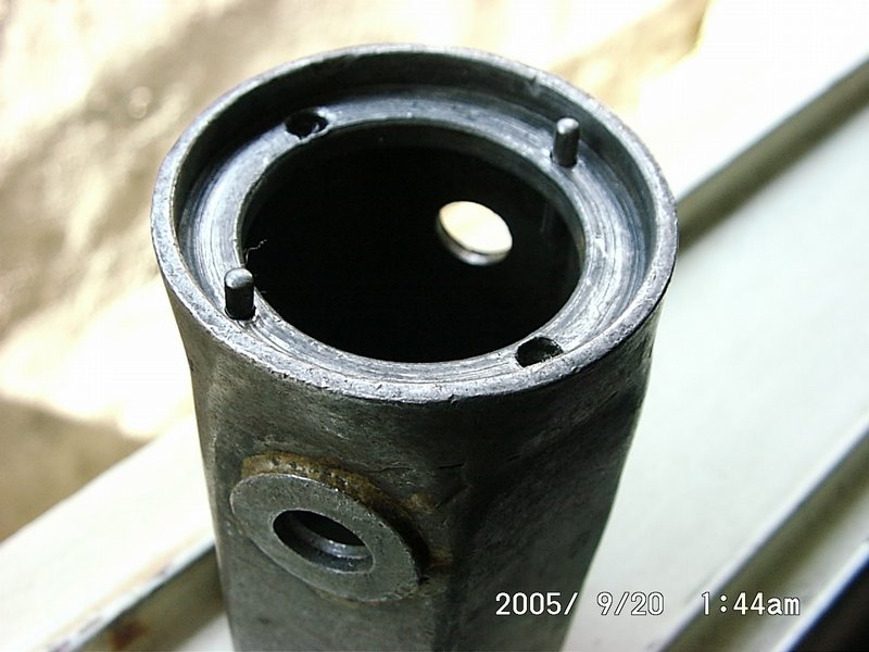

    2- A porca lisa indica que seu jeep está ou esteve equipado com roda livre automática AVM. Para chegar ao rolamento da roda, vc necessita remover essa porca lisa. Para isso, NUNCA use talhadeira. Existe uma ferramenta especial para isso. Ou, se vc não tem a ferramenta, 99% dos casos, tem que fabricar uma. Esse é um dos poucos casos de serviço especializado e com ferramentas e tecnicas especiais.
    Na foto lado esquerdo, roda livre auto; lado direito, as outras.
    Um exemplo de feramenta:
