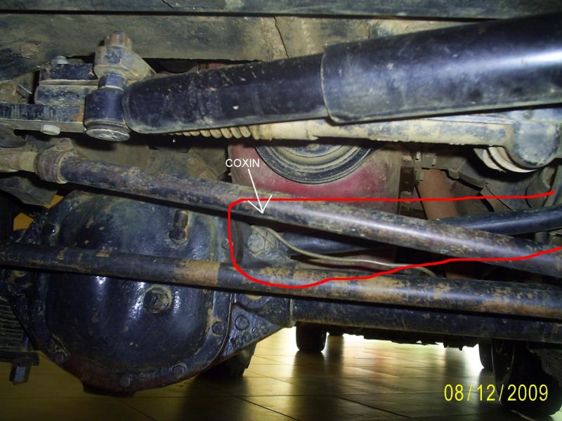

    Amigo, analisando a foto, quem projetou essa barra fez uma articulação móvel no eixo y , para acompanhar a suspensão , mas o problema é que ela ficou engessada na posição axial(ao longo do seu eixo ) , no eixo x .
    Numa condição de uso na cidade , deve ficar bom mesmo , por que segura a oscilação lateral do eixo do jipe ( o treme-treme), porém numa trilha o Eixo oscila muito e como ela esta fixa, alguma coisa tem que ceder , no caso foi o suporte .
    A idéia não é tão ruim, para corrigir por exemplo :
    Fixar entre as barra e o suporte uma mola ( mas tem que ter um K bem forte ), ai vc permite uma folga axial , amortecedora, evitando que o suporte quebre na oscilação axial .
    Talvez um coxim de borracha , mas tem que permitir a oscilação em X , entedeu .
    Melhor seria mesmo, uma barra estabilizadora.

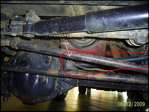

    O meu Jeep tem algo parecido, eu sempre quiz saber qual é a função:
    trata-se de uma barra que liga o diferencial dianteiro à longarina do chassi direito, com um coxin em cada extremidade.
    Alguem sabe me dizer o nome disso, e a função? (apenas por curiosidade)
    Nunca dirigi outro jeep, para compara a estabilidade com e sem, mas..será que mudaria algo?? qdo (curvas, trilhas etc)??
