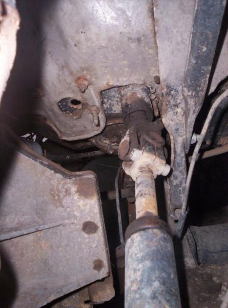

    Beto, vou tentar tirar umas amanhã ou segunda porque a jipeira fica na garagem da casa dos meus pais, mas no meu tá assim:
    Rosca sem fim original + 2 cruzetas de Engesa + mancal soldado no chassis + 2 cruzetas de engesa + terminal caixa de direção.
    Ficou bem macio e bem confiavél.... deposi que tirar posto aqui!

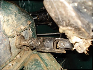

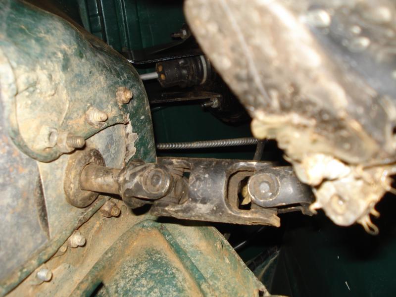

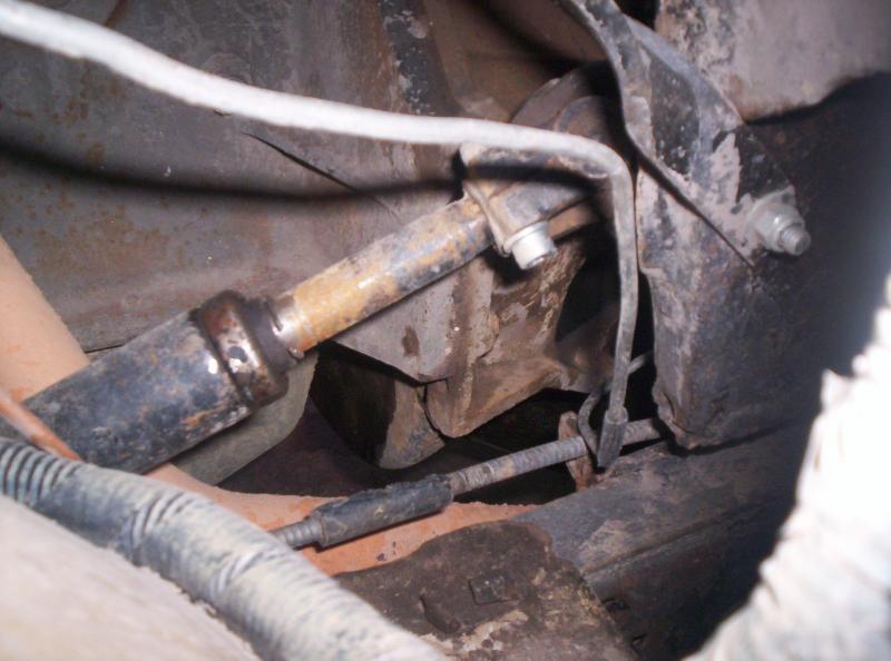

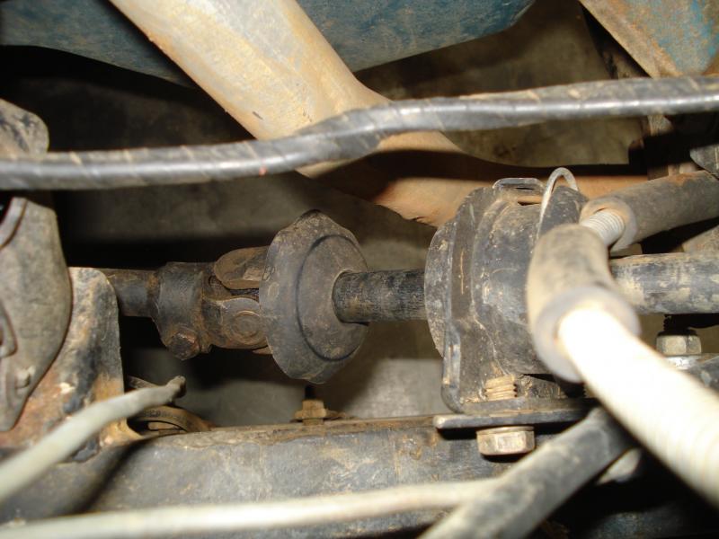

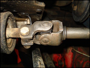

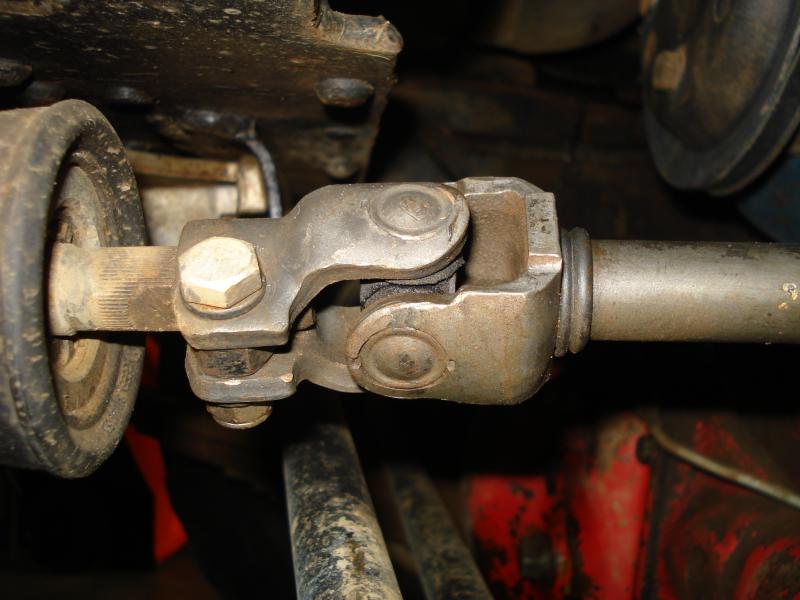

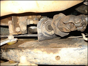

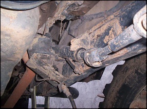

    Beto, segue algumas fotos das cruzetas acopladas a caixa de direção do santana instalada no meu jeep, a coluna de direção não tenho certeza de que carro é, deve ser alguma caminhonete, ainda tenho que trocar o volante e o conjunto de comandos do mesmo !! Se precisar tenhos mais algumas fotos ..
    Miniaturas de Anexos Miniaturas de Anexos -dsc02539.jpg   -dsc02530.jpg   -dsc02534.jpg   -dsc02535.jpg   -dsc02540.jpg
    Minha duvida é quanto ao mancal...como fazer, por isso as fotos do pessoal vao me ajudar bastante!! Obrigado a todos que postarem...
