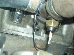

    Eu testei o medidor de temperatura esta funcionando, eu aterrei e ele funcionou como vc disse. Então eu tirei duas fotos do temostado (se esse for o nome).
    Ai está a ligação do velocimetro com o temostato.

    As fotos não aparecem.....
    14/01/2005
    7
    Desculpa, foi falta de experiencia.
    Já ajeitei as fotos.

    Se você aterrou o fio do sensor e o marcador funcionou, então oproblema deve estar no sensor mesmo, esse sensor você acha em qualquer auto peças e não deve ser caro. Já o marcador de combustível, pelo que me lembro, existem marcadores que trabalham com 5 volts e outros com 12 volts, dependendo do caso tem que colocar um regulador de tensão mas não sei como isso funciona porque no meu CJ não uso o marcador original.
