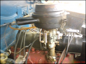

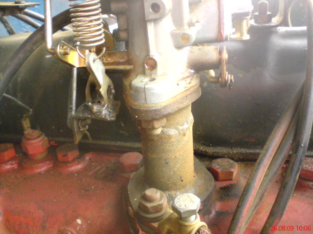

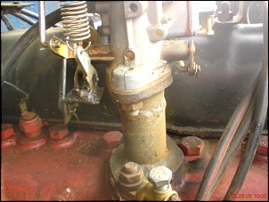

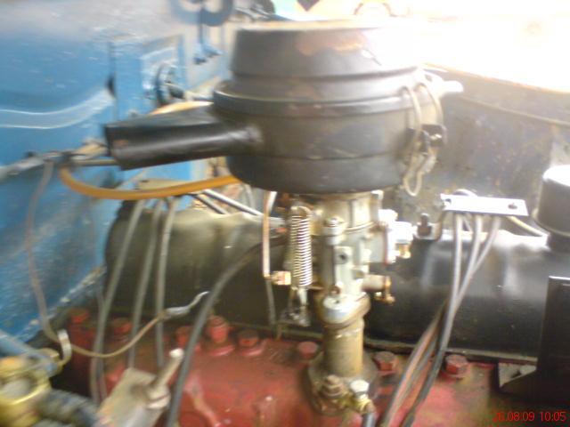

    Pessoal, para quem assim como eu já tinha ouvido falar más nunca tinha visto um, segue a foto do carburador em um BF que segundo o dono da "esquisitice" faz de 8 a 9 km/l nas estradas de terra de MG. Estou tentado a fazer um teste no meu.
    abs.,
    João Carlos
    Miniaturas de Anexos Miniaturas de Anexos Carburador de fusca no BF-dsc00010.jpg   Carburador de fusca no BF-dsc00011.jpg   Carburador de fusca no BF-dsc00012.jpg   Carburador de fusca no BF-dsc00013.jpg
    Sim... já ouvi falar, já me ofereceram essa "transformação", mas ninguém respondeu sobre o desempenho. De onde você obteve essas fotos ? Quais são as impressões do dono sobre o desempenho ?
    Abraços a todos...
    Olá Julinot. Em uma das minhas idas para MG me deparei com uma F75, carroceria de madeira. Caminhonete de lida pelas estradas de terra. Segundo o dono, faz de 8 a 9 Km/l. Com desempenho satisfatório para a necessidade dele. Infelizmente não pude comprovar andando no carro. Acredito que para a minha necessidade servirá pois não faço nenhuma estravagância com o meu Jeep. Pelo que me informei no desmanche onde costumo comprar peças, vou pagar R$ 50 reais em um carburador, então vou gastar pouco para fazer a experiência.
    abs.,
    João
    Bom, essa de 8 a 9 km/l é muito relativo. Tudo depende do pé, velocidade, terreno plano ou acidentado, rotação que o motor trabalha, qtd de marchas, combustível, etc...

    É pessoal, pareçe que o assunto é polêmico! A minha intenção foi mostrar a foto como prova de que este "duende" existe. Se ele é feio ou bonito é outra questão. Quando eu voltar em MG, provavelmente neste final de ano, vou proucurar o proprietário da F75 e andar no carro para uma análise mais apurada, nem que para isto eu tenha que trabalhar um dia na lida com ele.
