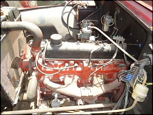

    pois taí um com carbura de fusca que tá funcionando redondinho. não tem aquela agilidadde é claro, mas economia tem de sobra em relação aos outros. aqui tb é muito comum esse tipo de adaptação.
