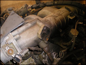

    alguem sabe que peça que vai nesse local? pelo menos o nome pra min poder procurar!

    se não me engano aí vai o atuador da marcha lenta !!
