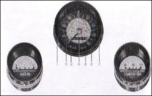

    Comprei hoje os tres marcadores originais ( tempetarura, Velocimetro e Gasolina) de uma rual para adaptar em um jeep de um amigo... iguais ao da figura abaixo...
    obs: acho que o do maverick também é assim...não é?
    Desmostei eles e comecei a limpeza, tudo lubrificado e limpo, fui montar:
    Velocimetro ok! tudo funcionando... BELEZA :P
    Já os marcadores EU ME RALEI.... na hora de desmontar eu não marquei qual miolo era de qual marcador...agora na hora de montar não sei qual é qual.... que babaca!!!
    O sistema interno deles é muito similar, mas tem diferenças nas ligações das bobinas internas...
    Preciso da ajuda de vcs nesta minha mancada... Alguém tem um marcador de comb. ou temp. da rural desmontado...desta forma poderia comparar com os que tenho...assim eu identificaria o que é o quê...
    Ou alguém tem uma idéia melhor que está?
    Aguardo alguma ajuda...

    será que sabe?
    Será que este site sabe informar...?
    http://ruralwillys.tripod.com/
    É só tentar, mande um e-mail....
    Fabiana,
    Sugiro que você fotografe os relógios desmontados e poste aqui é possível que alguém possa te ajudar só de olhar a foto.

    Já tentei achar alguma coisa lá no site da rural willys...não encontrei nada, a não ser esta figura que postei... acho dificil obter ajuda lá pq o site não é atualizado desde 2003 (se não me engado...).
    Fala Polvora!
    Primeiro uma correção é FABIANO! não fabiana...
    Vou postar umas fotos...acho que irá ajudar... mas tem que ter base de comparação pois é muito semelhante um sistema com o outro...
    irei providenciar as fotos...aguardem...

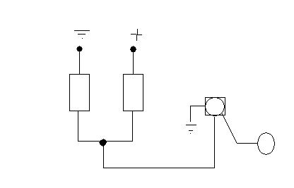

    NOVIDADES!!
    Acho que matei a charada...
    Me lembrei que quando fiz a bóia de combustivel do meu jeep, eu tinha um esquema do marcador de combustivel dele....
    Para minha alegria, o esquema é igual a um dos miolos de marcadores que eu não consigo identificar, logo concluo que é o de combustível...
    Só p/ confirma (uma terceira constatação), gostaria de saber se é padrão a ligação das bobinas internas do marcador, alguém aí já abriu um?
    Vejam no anexo o esquema interno do marcador com suas duas bobinas (os pontos pretos são os bornes de ligação)... a boia (ao lado das bobinas ali no anexo..) funciona como uma resistencia o que faz aumentar e diminuir o campo magnetico das bobinas, fazendo o ponteiro "mexer" marcando o nivel de combustível em conformidade com a bóia...
    Pelo que eu entendi do sistema é isso...
    Comentários?
