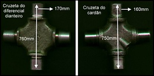

    cruzetas
    Fala gente....
    Aqui estou para complicar mais um cadinho, abaixo estão as duas cruzetas, e a diferença delas em absolutamente tudo é de 1mm, então minha dúvida está sendo que se este 1mm é suficiente para causar quebra, desgaste ou qualquer outro problema.
    Não sou muito bom em medidas, eu medi no paquímetro, e converti tudo pra mm, posso ter errado na conversão, mas que a diferença é de 1 mm isso é... :P
    Agora as diferenças gritantes são que a cruzeta do diferencial não tem pino engraxante e os copinhos são presos pelo lado de dentro da luva, quanto a do cardãn e preso pelo lado de fora e tem os pinos engraxantes.
    No mais é só.

    Caro amigo, no texto vc explica uma diferença de 1mm, porém pleo desenho as cotas mostram uma diferença de 10mm, eu acredito que ambas são um problema!!!
    Quer fazer um negócio legal?
    Liga pra Cardã Rio e fale com o Sr Josué, o cara é jipeiro muito amigo e é ele quem dá conserta tudo nosso, ele faz tudo!!!!
    Fale no meu nome, Marci Robles do Ilha Jeep Clube que tem um Jeep amarelo . O telefone dele é 21-2756-3444
