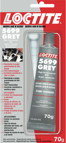

    Oh: um jogo de juntas completo do cambio e da reduzida, todos os retentores novos (vai ta com tudo na mao), lave tudo muito bem e naquele "carter" que tem na reduzida, passe uma lixa nas bordas da caixa e da tempa e use esta cola aqui, flw? Se fizer com cuidado e na boa, fica uns 95%, pois sempre vai pingar alguma coisa! Um tudo da e sobra. Ah, esta cola também pode ser usada na tampa do diferencial.
    Anexo 342971
