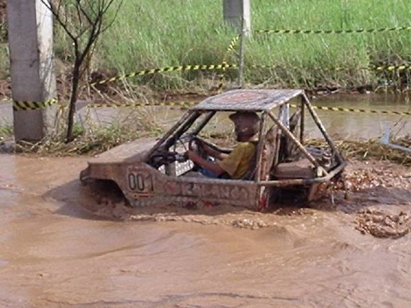

    você está querendo dizer que não corro o risco da água entrar pelo escapamento
    Cristiano, depois do que viu nessa foto vc ainda tem dúvida???
