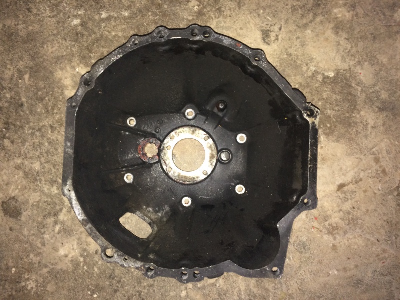

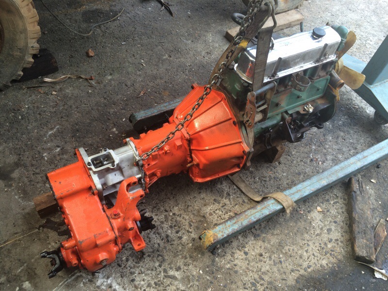

2 Anexo(s)
Eu uso adapbrasil, parece que faz parte do conjunto :)
Optei por embuchar a capa seca
