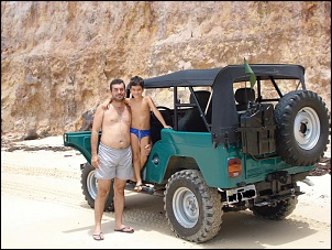

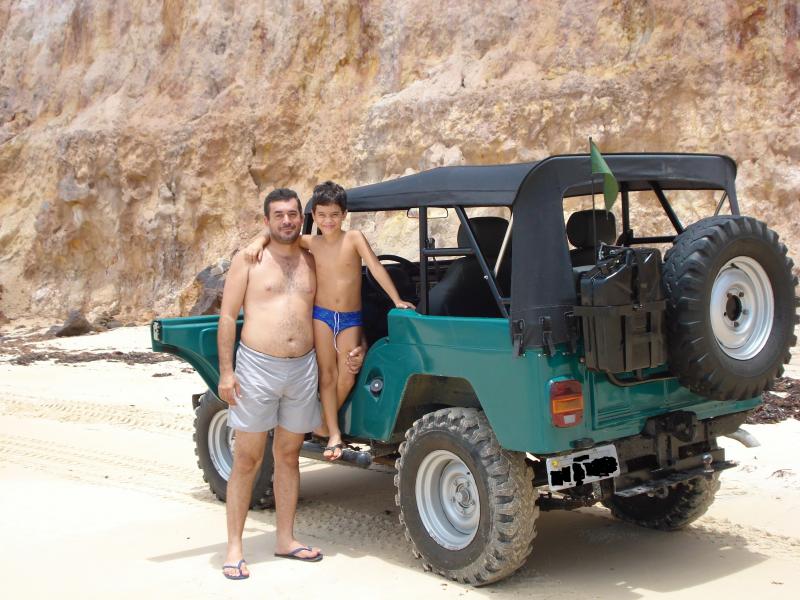

    Rapaz, no meu é susp orig e pneu igual ao seu e não arrasta não mas olha ai o que fiz nas rodas, alarguei aprox. 2 pol para fora e chega + ou - 1 pol para encostar nos feixes de molas e menos um pouco no paralamas tras. o estepe, nessa foto, ainda é orig. e quando eu o usava via que encostava, tanto na frente quanto atrás, mas mandei fazer o mesmo nela também. Gastei r$ 50,00 por roda num torneiro de confiança e ficou muito bom
    Olha ai a foto que tu tens uma ideia.
    valeu
