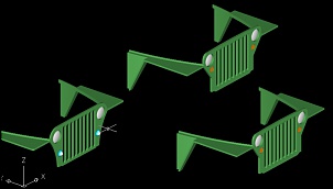

    Oi, Pessoal.
    Não conseguia entrar no fórum hoje, e só vi as fotos agora. Mesmo assim eu achei algumas na net, e também fiquei seguindo a da foto que abriu o tópico, colocando os piscas inclusive na mesma posição.
    Fiz uma nova grade seguindo esse desenho, e uma outra um pouco mais larga Somente nos pontos onde a o cj5 é mais larga (a base continua do mesmo tamanho).
    Observei bastante as fotos do Jeep que abriu o tópico e cheguei a umas conclusões e gostaria que os demais também observassem.
    1-No jeep da foto, a lateral foi aumentada na altura para que a tampa do motor não comece no final da curva (observe que a tampa segue uma linha que vai dar na base que sustenta o pára-brisa).
    2-Com isso a tampa do motor ficou com menos curvatura na parte de traz e para seguir a linha a grade foi elevada o mesmo tanto que a lateral. (Não sei se estou conseguindo ser claro).
    3-Como a grade do cj2 tem um raio bem pequeno, acaba ficando um pouco mais largo na parte de cima. Isso também diminui a cunha que forma a tampa do motor.
    4- A tampa do motor não tem aquela curvatura lateral e, portanto os pára-lamas também têm que ficar retos. Isso ainda não mudou no desenho dos pára-lamas.
    5- Enfim se for observar a foto em que o jeep está com a tampa aberta, verifica-se que ela também faz uma cunha, mas muito mais suavizada que a do cj5.
    Bom eu vou fazer as alterações nos pára-lamas, colocar a tampa do motor e ver como fica. Pode levar algum tempo, já que não da pra ficar o tempo todo no micro. Eu acho que vai ficar igual ao da foto.
    Por enquanto vai o que fiz até agora para comparar. O desenho ainda está na tela do cad, por isso o acabamento não é como o anterior.
    Sergio Antunes.
    Miniaturas de Anexos Miniaturas de Anexos Mudando de Cj5 para 3-frontal2.jpg

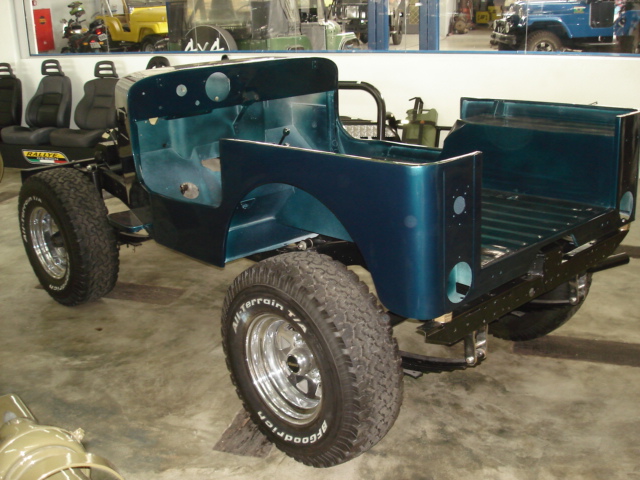

    Ai Elmer não se animaria por um deste aí mais alongado?
    já tem a porta do CJ 7
    Esse é um CJ 3B maluco que tá ficando pronto aqui na X4
    [],s
