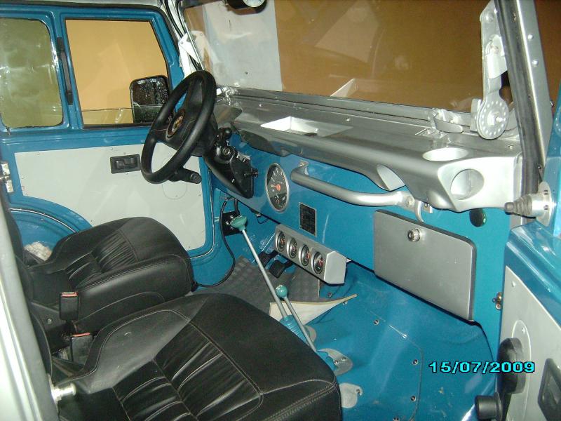

    Segue fotos do meu jipe recém saído da "linha de montagem caseira", após 11 anos encostado e 4 de reforma o velho de guerra voltou a funcionar
    Gostaria da opinião assim como trocar algumas experiências
    Segue abaixo as principais alterações:
    Sistema de direção do Santana
    Coluna, volante e chave de seta do Gol GIII
    Guincho Ramsey 6000
    Capota, carroceria, portas e paralamas em fibra de vidro
    Tomada de força traseira e caixa de transferência com saída para frente
    Bancos do Troller (dianteriros e traseiros)
    Console do Painel Projeto e Design prórpio
    Lanternas traseiras - Projeto e Design Prórpio
    Capota com "Venta Chifre" do caminhão Mercedes
    Galões de 20 litros em Inox
    Pneus Cobra 265/70 16
    O motor é original OHC 2.3 nunca foi aberto com 94.600 Km rodados original
    O jipe já está na família a 26 anos
    Esta é a segunda reforma
    O que falta fazer:
    Instalar estribos
    Instalar ignição eletônica
    Quebra mato em alumínio (em construção, projeto próprio)
    Bloqueio no diferencial traseiro
    Trocar os pneus
    Ficou Bom o difícil vai ser pôr na trilha !!!!!!!

    Gostei em especial do console do painel! Parabéns!

    Parabéns, ficou lindo. Gostei do painel

    aonde comprou essa capota e portas?

    Ficou muito bonita a sua viatura. Uma pergunta: pra que serve aquelas duas alavancas pequenas entre os bancos? e aquele batente por cima das coifas é comprado pronto ou fizesse?

    Daniel, o acabamento da coluna tb é do Gol ?

    Só não gostei dessas lanternas traseiras, ficou parecendo aqueles ônibus Cometa.
    Fora isso, parabéns, ficou bem legal. 4 anos reformando?

    ah achei legal a parte do painel ali é feito em fibra? bem legal memso, mas a parte debaixo amarela.. .cara ao menos isso pinta de preto (que seja brilhante) a capota tb pintaria, ams ai é de gosto,
    o amarelo tá quebrando a harmonia...
    mas belo jeep!
    Buica,
    A capota e as portas asssim como a carroceria foram compradas na Agromotor, mas não é "plug and play", foram feitas muitos recortes e ajustes até conseguir ajustar as peças
    Cristian,
    As duas alavancas menores servem para acionar a tomada de força traseira e o guincho mecânico na frente (se tivesse)
    Uma alavanca eu direciono e a outra faço o acoplamento com o câmbio.
    Quanto aos batentes, se vc está falando dos anéis metálicos que fixam as coifas no assoalho, as do câmbio e tração são originais, a das alavancas da tomada de força foi feito por encomenda
    Mazaropi,
    O acabamento da coluna também é do Gol, fiz somente alguns recortes e enxertos com fibra de vidro
