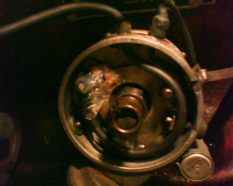

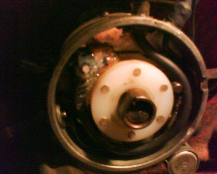

    Julio, seguem as fotos da minha montagem. Foi mal pela demora...hehe
    Não dá para ver muita coisa, devido a baixa qualidade das fotos e devido ao silicone sobre o sensor, mas já dá p/ ter uma idéia.
