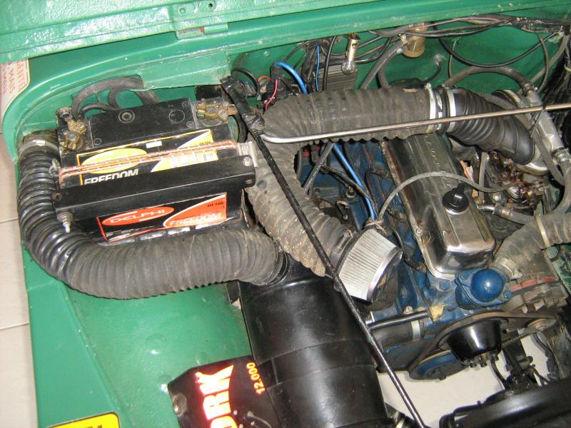

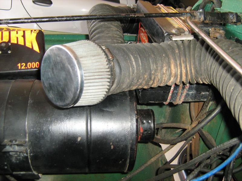

    bem o que eu fiz foi o seguinte só para entender melhor...
    a mangueira do snorkel fica conectada ao filtro da band, a mangueira que vem do carburador fica conectada ao filtro esportivo. quando for entrar na trilha ou pegar estrada de terra eu tiro o filtro esportivo da ponta da mangueira e conecto a entrada atras do filtro e guardo o esportivo no porta luva. minha esperança é melhorar o consumo nos deslocamentos , espero que eu consiga, ainda não obtive resultados de consumo pois nao peguei estrada com ele mas assim que o fizer posto o resultado aqui no forum!
    Miniaturas de Anexos Miniaturas de Anexos filtro de ar esportivo ajuda? quanto?-img_7370.jpg   filtro de ar esportivo ajuda? quanto?-img_7371.jpg
