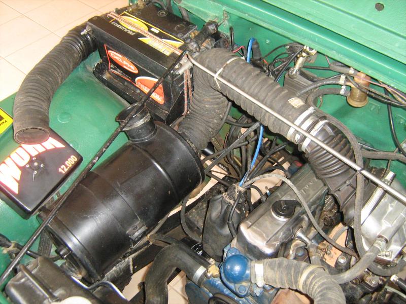

    a respeito do filtro da band ele é esse ai da foto! a mangueira que está em cima da caixa do guincho é a mangueira do snorkel que eu sempre ponho e tiro (sem malicia hein) a idéia era por o filtro esportivo na saida do carbura pra tirar toda a volta que a mangueira da pra chegar no filtro. com intuido de economizar...

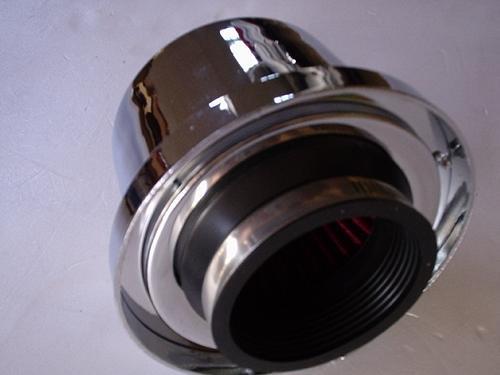

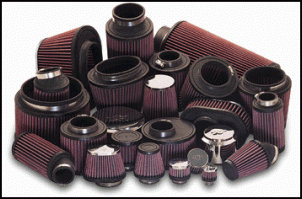

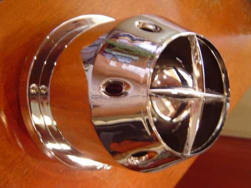

    Cara acho que você pode usar um filtro esportivo na extremidade/entrada do snorkel. tipo o da foto 01;02;03.
    Mas também existe vários modelos de filtro esportivo do tamanho original.
    Espero que tenha ajudado.
    Miniaturas de Anexos Miniaturas de Anexos filtro de ar esportivo ajuda? quanto?-filtro-1.jpg   filtro de ar esportivo ajuda? quanto?-filtro-2.jpg   filtro de ar esportivo ajuda? quanto?-filtro-3.jpg   filtro de ar esportivo ajuda? quanto?-clip_image001.gif
