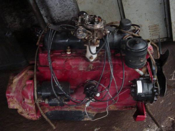

    Chefe, eu tinha uma eterna busca para melhorar o desempenho do meu motor BF 161, e odiava quando ia subir morros ingremes, e ele engolia o caroço, meu Jeep tinha a relação 9x44, e eu achava ele muito froucho e beberrão, durante vários meses procurei soluções paliativas para melhorar o rendimento, cheguei até o absurdo de gastar +- R$ 400,00 regulando válvulas, trocando sede das válvulas, juntas, válvulas e etc.., resumindo gastei muito mais de R$ 1.000,00, num motor que não resolvia o meu problema, pois o que eu queria era torque e aceleração rápida, isso eu só encontrei quando coloquei o 4.1, agora no seu caso imagino que você só queria, acabar com o problema da bebelança e do engasgo característico que o motor BF 161 têm, nesse caso é + barato + fácil + rápido, você colocar o carburador 2E, coloquei no meu Jeep e relatei aqui no Fórum, achei ótimo, meu Jeep que fazia 3,5 KM/L passou a fazer 4,5, muita coisa(senão me engano), agora uma coisa posso te falar com certeza, falhar nunca mais , melhorou a aceleração, retomada eo principal não falha em subidas fortes, sempre gostei muito de subir em lugares ingremes
    eis aqui uma foto da adaptação
    Léo só tenho uma coisa a dizer compensa
