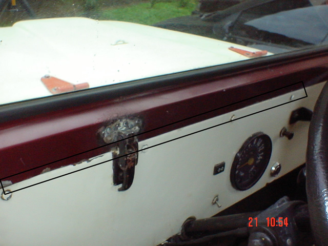

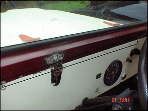

    Acho interessante a troca da borracha do travessão quando se troca o quadro, ela fica assentado no antigo e pode ser que não vede bem no novo... O meu mesmo eu troquei e quando peguei uma chuva nesse final de semana começou a entrar água... dá uma olhada no local...

    Borracha
    Está chovendo muito aqui no RJ e então, descobrí que está entrando água pela borracha que fica entre o quadro e a carroceria do Jeep.
    A borracha em questão, têm uma parte de acabamento , que parece, canalisar a água toda para a base do quadro e então, vasando tudo para o interior da viatura (está ficando uma piscina). agora terei : soltar a capota, recolar a borracha / calafetar os espaços ou colocar uma borracha, sem a parte de acabamento para que não seja canalisada a água para dentro do Jeep.

    nao adianta nada colocar borracha, silicone, etc, se o quadro estiver podre.
    para uma vedaçao correta o quadro tem que estar alinhado e inteiro.
    alem do mais esses prendedores do quadro sao uma m#rda, nao tem pressao nenhuma.

    O Elcio tem razão.
    Em quadro podre, entra água pra tudo que é lado.
    Mas se o quadro estiver bom, vejam que dependendo do tipo de capota ela "empurra" o quadro para frente e então a borracha entre o qudro e o vidro não veda por falta de pressão. Já ví até painel torto de tanto que a capota empurrava o quadro para frente.
    Outra fonte de vazamento é a parte de contato entre quadro e o parabrisa abaulado para baixo. Isso acontece também nas carrocerias de fibra.
    Solução para isso:
    1- Colocar uma manta de borracha macia bem fina entre o quadro e a carroceria.
    assim quando o quadro vai para a posição, esmaga a borracha e forma uma vedação entre ambos
    ou
    2- colocar uma camada de silicone (não o de base acética) ou poliuretano pastoso. Deixe secar por uns 10 minutos, levante o quadro mas sem travar e baixe de novo, só para criar a impressão de contato e depois de 24 h pode levantar o quadro e travar.

    A borracha que está colada no quadro, têm um acabamento pela parte de fora em alto relevo, que está canalisando a água da chuva para entre a borracha e o quadro, vindo a drenar com chuva forte, para dentro do Jeep, gotejando e em caso de chuva forte, um filete de água que com o passar das horas, causa uma poça d'água no assoalho.
    Agora, terei que esperar o tempo firmar para poder desmontar a capota que é fixa, para então recolar a borracha, colocar uma mais macia, vedar os espaços, tentar de todos os modos acabar com essa infiltração.
    Descobrí isso, por estar instalando o PX na viatura e ter ficado dentro dentro da mesma durante um temporal e então ter descoberto por onde e como entrava a água que sempre encontrava empoçada no tapete emborrachado do assoalho.

    Leopoldo a capota nao empurra o quadro pra tras nao?
    Quando tinha o CJ a capota puxava o quadro pra tras e como o meu quadro era de fibra, com a trepidação ele rachou todo.
    Para evitar agua eu recomendo trocar a borracha (vc acha facil na donatti), colocar um quadro novo (de metal mesmo, de fibra nao presta), e se preciso trocar os fixadores (prendedores) do quadro na carroceria.

    Eu vou tentar comprar uma borracha do travessão nova que na Donatti sai por 35 latinhas e ver no que dá... se não resolver vou partir para a solução que o Leopoldo deu...
    Água pela capota, janelas, portas e etc... tudo bem.... mas pelo intersecção do quadro e carroceria não é muito bonito...

    abre ou fecha ?
    Citação Postado originalmente por LuizCabral
    .......a capota nao empurra o quadro pra tras nao?
    Luis , se a capota PUXA o quadro pra trás, então força a vedação a fechar mais ainda. Infelizmente no seu caso forçou tanto que quebrou o quadro.
    Mas em muitos jeeps que eu ví rodando por aí, a capota força o quadro para frente, empurrando o quadro e aí o vão se abre e junto com isso a vedação fica "aberta"....ou até trazendo o painel junto, que fica toto torto.
    Isso depende da capota, do modelo, de quem instalou, do modelo de para brisa, das dobradiças e se a carroceria não está torta......também.
