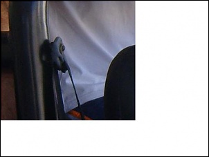

    Uma abraçadeira como a da foto resolveria seu problema.
    Tente Encontrar ou confeccionar algo do tipo
    Citação Postado originalmente por m0r473n53 Ver Post
    Essa peça ai é de algo especifico ? ou voce fez pra solucionar um problema também ??
    Usuário Avatar de m0r473n53
    25/08/2006
    Franco da Rocha/SP
    38
    235
    Citação Postado originalmente por wcas Ver Post
    Essa e do amortecedor dianteiro da cb400, mas acredito que nao caiba no sto antonio.
    mas de qualquer forma, da pra fazer com uma abracadeira, uma porca e um pouco de solda .
    Giovanihappy, tem uma foto de como ficou o seu furado pra eu dar uma olhada ??
    Veja se da pra ver legal
    FIz um furo e meti um parafuso mais grosso e forcei pra entrar...Está bem preso

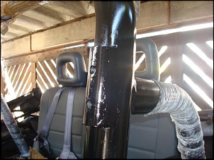

    Como não achei nenhuma abraçadeira, peguei um tubo menor, parti no meio e soldei 2 porcas por dentro, e depois fixei ele no sto antonio.
